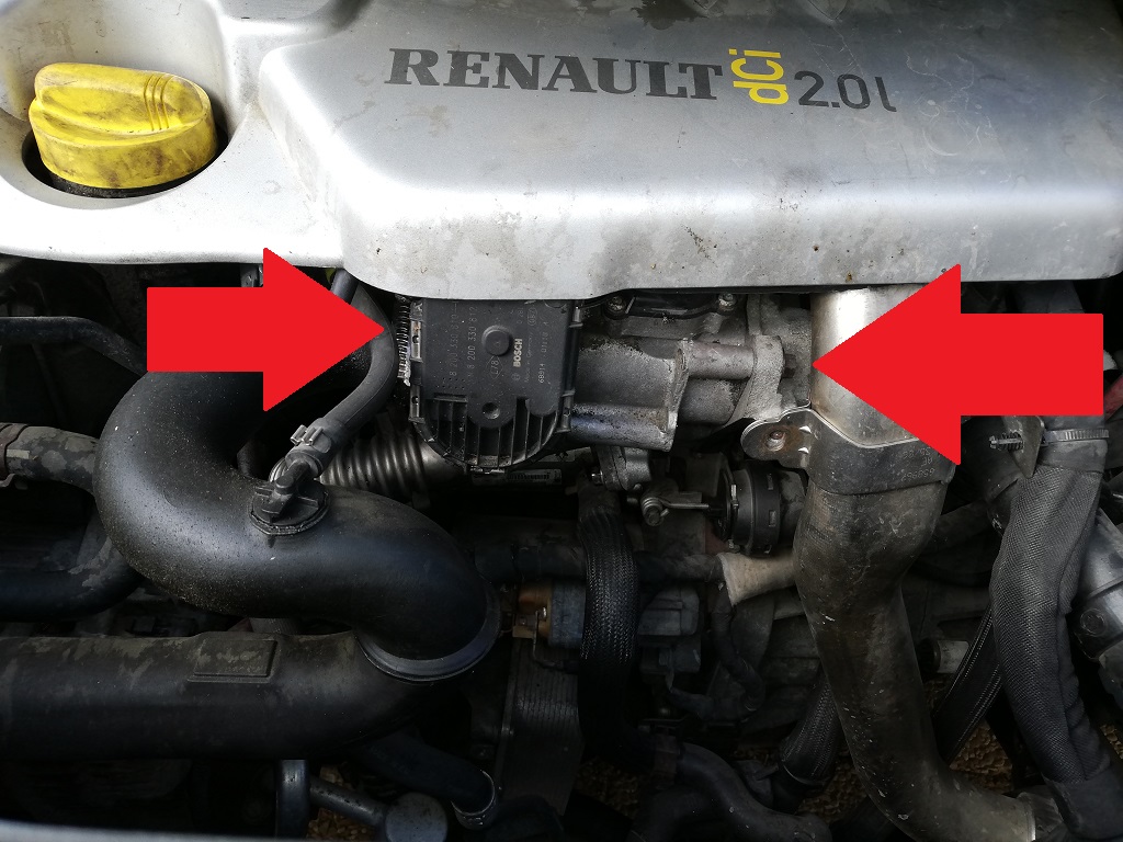

Bonjour à tous.
Habituellement je trouve mes infos plutôt facilement, mais la je cale... et pourtant j'ai lu pas mal de post!
Du coup question simple:
Où se trouve donc cette fichu vanne EGR sur un espace 4 2.0 130cv de 2007?
Je n'ai pas de perte de puissance, juste un message "Contrôle antipollution" du coup je voulais la nettoyer.
Une petit photo, un lieu ou un déplacement de post... je suis preneur!
Merci pour vos renseignements.

Salut. J'ai trouvé çà :kristoff a écrit : ↑13 août 2020, 15:40 Bonjour à tous.
https://www.youtube.com/watch?v=EfI81PGMqxE
- blacksamourai
- Messages : 1875
- Inscription : 22 août 2009, 01:39
Re: VANNE EGR - [où se trouve donc cette fichu vanne]
Voila nettoie tout ca mais il faut démonter la durite "métal) a droite pour avoir accès au vis

Bonjour tous,
@kristoff, mais avant de la voir il te faut enlever ton bandeau
Désolé, je roules en III et elle est bien visible devant cette saleté
Sinon très bonne idée de lui refaire une beauté
Gé
Gé
