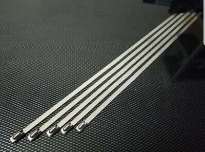

Ca fait plusieurs CT qu'on le montre le petit défaut de la barre stab. J'ai regardé les prix, et qd j'ai vu 10€ et que ca n'a pas l'air dur. Je suis passé sous la voiture ce soir pour vérifier l'origine du pb. Bon ca semble bien etre la barre stab donc banco j'investie 20€ pour changer les deux.
Mais sous la voiture je repère un truc bizare. Qui s'avère etre assez grave si je répare pas tout de suite.
Un collier de souflet de cardan a lâché.
J'ai perdu un peu de graisse dans ma roue mais ca semble pas trop grave. Ca aurait pu etre catastrophique car le colier était sur les engrenage du capteur ABS.
J'ai été voir Midas sur mon paté de maison et ces **** me demande 60€ pour me remettre le colier et remettre de la graisse. ou 90 pour changer le souflet.
Donc demain je fais le taf. Il faut que j'aille acheter de la graisse mobylene. Je compte déboiter le souflet et remplir de graisse. Ensuite reemboiter. Et mettre deux serflex avec les vis a l'opposé l'une de l'autre.
Qu'en pensez vous? Ma démarche semble correcte?

ce ne sont pas des serflex à vis... ça risque de poser pb des serflex à vis (ça pourrait toucher à un élément par exemple).
regarde bien avant de mettre la graisse.
il m'arrive de monter des serflex plastique (noir, des longs et larges), serrage à la pince adéquate.
Re: Barre stabilisatrice et soufflet cardan
oui en effet je vais bien verifier que ca touche rien. Quand je parle de serflex, je parle des colliers metaliques réglables par une vis. Et je vais faire attention que le morceau de serflex qui dépasse soit dans le sens de rotation de la roue.grostoto a écrit : ↑10 sept. 2020, 21:25 ce ne sont pas des serflex à vis... ça risque de poser pb des serflex à vis (ça pourrait toucher à un élément par exemple).
Pour moi les colier plastique d'électricien sont des colson

60€ ou 90€ pour remettre un serflex et de la graisse c'est du vol. En fait c'est plutôt de la vente forcée.
Mais il me demande 30€ pour un colier d'échappement (que j'ai mal monté quand j'ai changé le catalyseur) la c'est ok. J'ai pris rendez vous lundi. C'est une histoire de rapport coût / emmerdement.
Demain je recoit ma graisse molybdène, commandée chez amazon ce soir car Norauto n'avait pas et un vendeur de piece a côté non plus (c'est le vendeur chez qui j'ai commandé les biellette de barre stab)

Il existe des colliers spéciaux généralement vendus pour maintenir des bandes en fibres de verre pour les échappement de moto.
