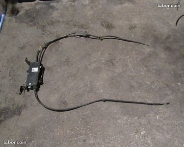

A voir : https://www.leboncoin.fr/equipement_aut ... 33344.htm/

Appel le vendeur de cette annonce https://www.leboncoin.fr/equipement_auto/1681268710.htm c'est mon fournisseur les prix sont correct et dit que tu le contacte de la part de jonathan
