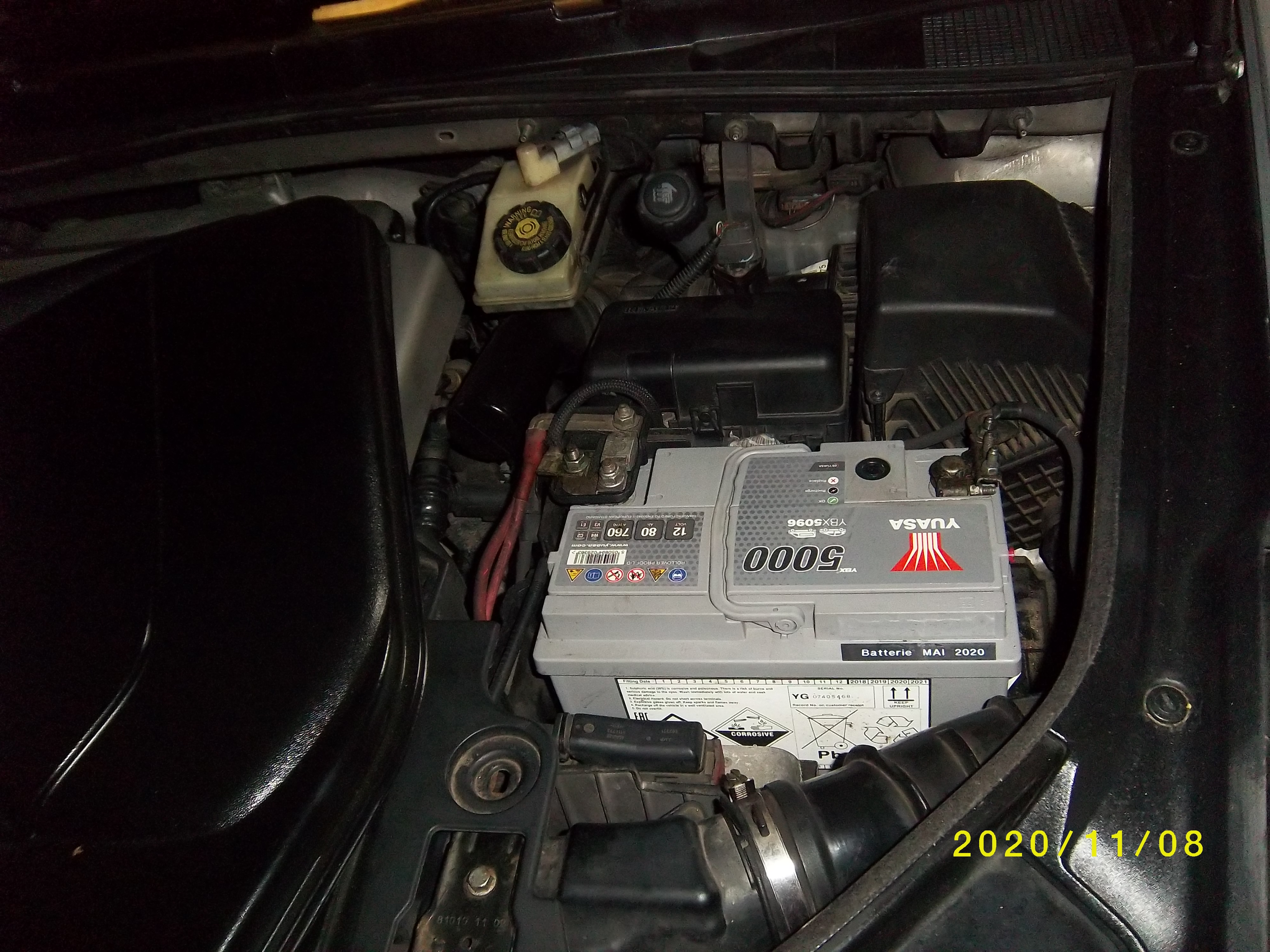

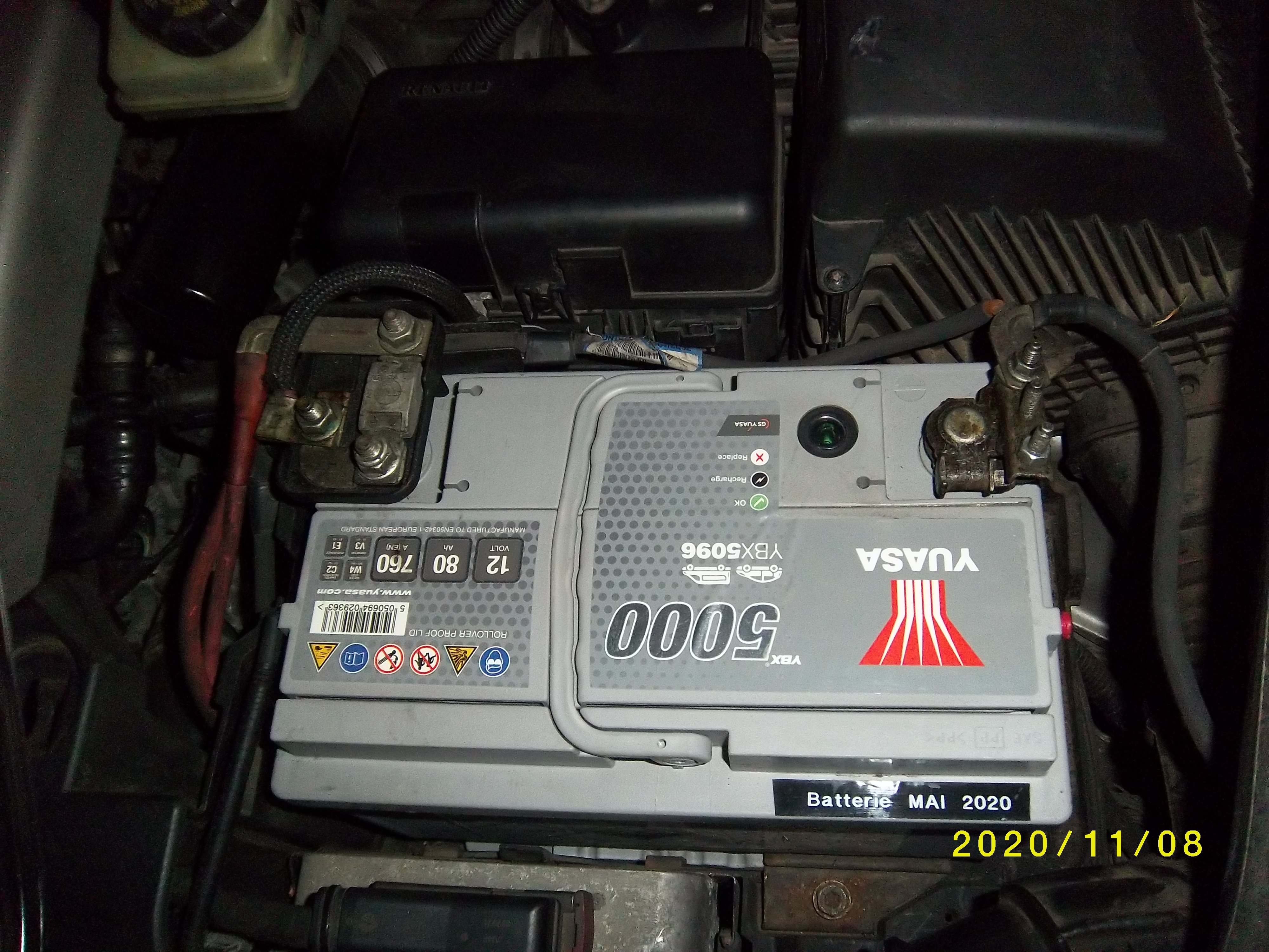

Il y a des batteries avec le "+" à droite (si je me réfère à mes véhicules, c'est le cas pour l'Espace et la V.S.), et d'autres avec le "+" à gauche (Aygo).
Voilà comme elle est installée dans la Vel Satis, et ça ne me choque pas plus que cela que l'étiquette soit à l'envers (elle m'a été vendue comme compatible, et l'ancienne batterie était installée de la même manière).

Mais 2 cas précis, que je connais, l'Espace "4" et la Vel Satis :
Si les câbles avaient été allongés de 25cm (j'ai mesuré tout à l'heure, en prenant les photos), on aurait eu un branchement sur batterie respectant une certaine logique (étiquette lisible, sans avoir à se retourner le cou, "+" à droite et "-" à gauche)..
La question de notre ami, initiateur de ce post, pose cette problématique, encore, comme le signale olifon, qu'il semble qu'il soit parti sur une batterie à pôles inversés pour des raisons qui lui sont propres.
