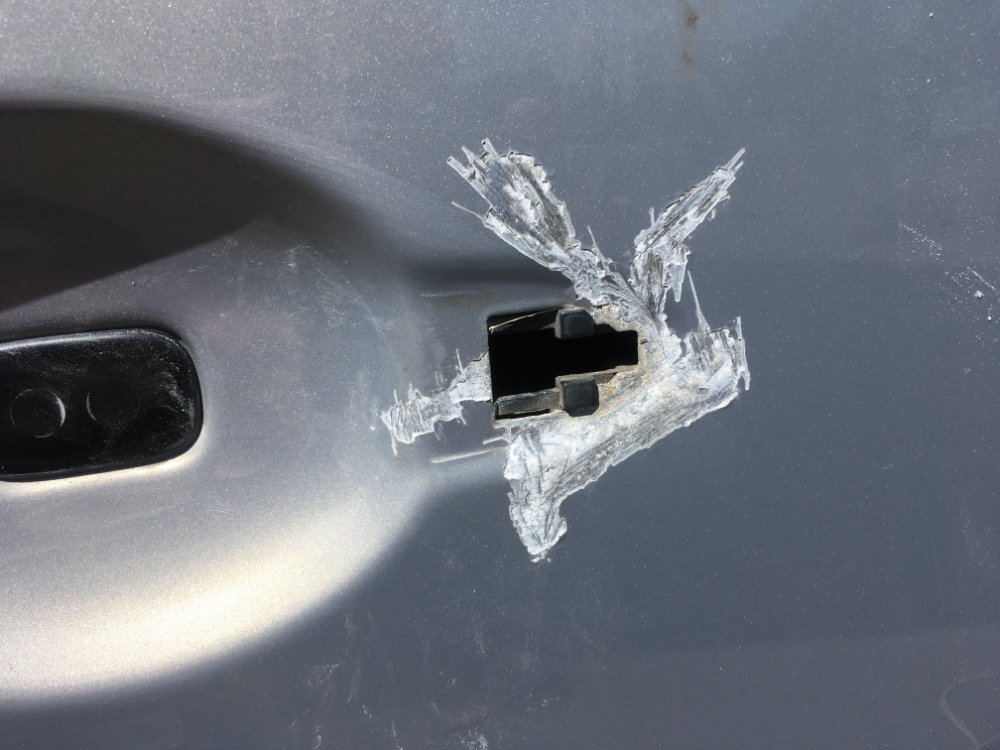

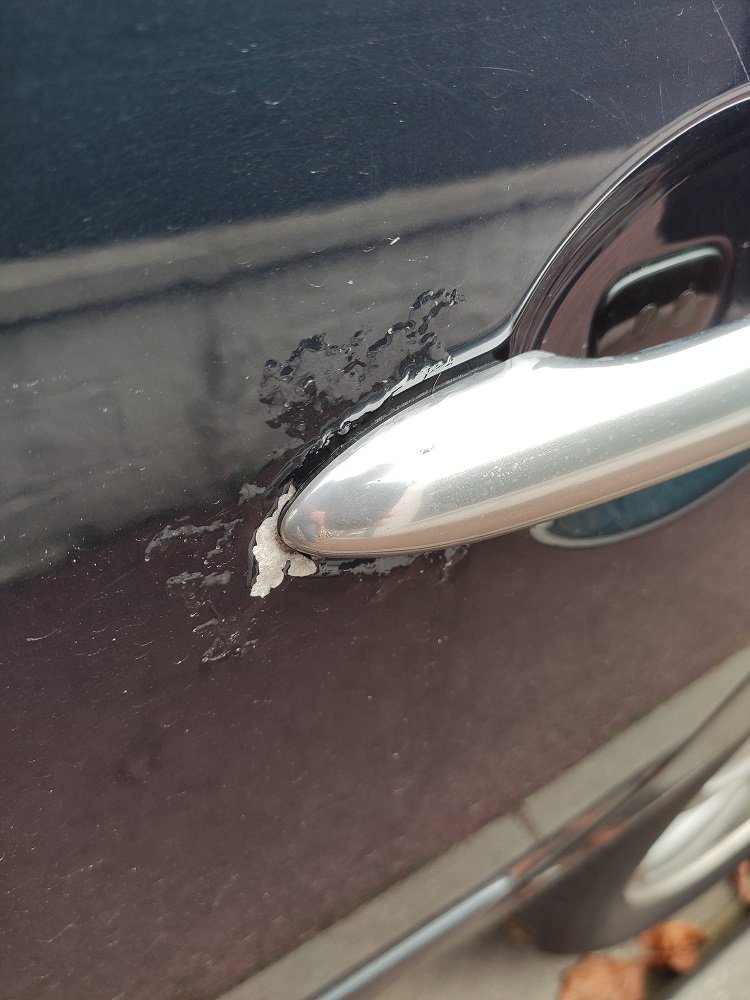

J'ai un vilain point de corrosion au niveau de la poignée des portières arrières dont une est beaucoup plus atteinte que l'autre.
Comment stopper le mal ? est-ce qu'un démontage de la poignée, petit ponçage et stylo de retouche serait suffisant ?

Salut, les portières ne sont pas réalisées en tôle d'acier mais en aluminium et les boursoufflures apparentes sont de l'oxydation (alumine). Le phénomène risque de se propager (faute à pas de chance car on voit rarement ce problème sur les portières d'Espace 4).
A mon avis, une réparation économique = racheter une portière d'occasion couleur sans importance (entre 40 et 100 Euros selon l'état sur le bon coin) et la faire repeindre chez un carrossier. Il faudra bricoler un peu pour dégarnir l'intérieur mais on repart ensuite sur une base saine.
Autre solution : demander une prise en charge chez Renault car ce défaut n'est pas normal.

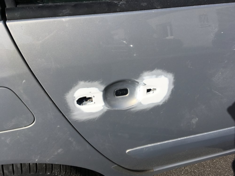

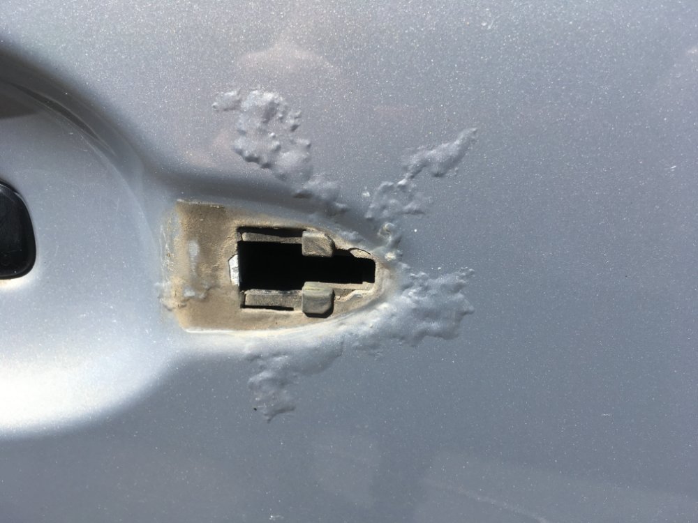

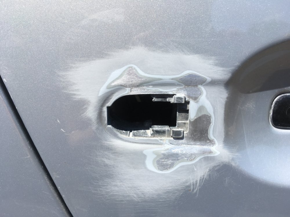

J'ai aussi eu le souci sur le mien.
C'est le souci de l'oxydation de l'alu, ça ne percera pas la tôle, mais ça progresse vite et c'est moche !
J'ai procédé de la sorte :
- Ponçage
- Impression phosphatante
- apprêt
- ponçage léger du vernis pour accroche
- couleur
- vernis de la porte
Le plus dur était de bien noyer la nouvelle teinte dans l'ancienne car j'ai pas tout repeint, pas parfait sous certains angles au soleil mais bien mieux qu'avant :P

Merci pour ces photos Chevrons !
Même si le résultat n'est pas parfait, cela permet d'éviter la propagation du mal :-)
Je vais attendre les beaux jours pour faire comme toi.
As-tu poncé à la main ou avec un machine ?
Bonne journée
