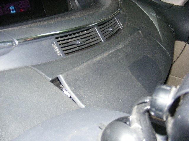

Le revêtement de la porte de la boîte à gants centrale supérieure du tableau de bord se déchire.
J'ai voulu le recoller mais, c'est difficile car on n'a pas beaucoup d'accès.
Il faudrait certainement la sortir pour travailler efficacement.
Je suppose qu'il faut démonter une bonne partie du tableau de bord.
Merci d'avance de vos conseils et suggestions.

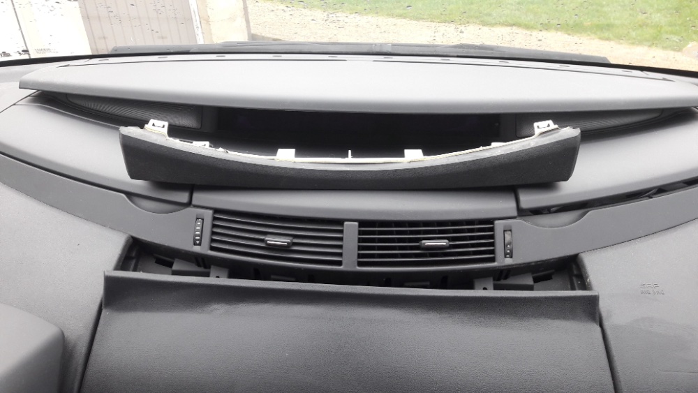

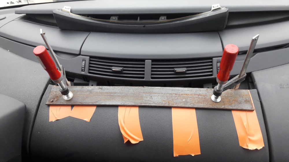

j'avais aussi trouvé une méthode sans démontage, sur ce forum ou un autre, je ne sais plus.
Colle 3M DP 490, pas encore essayé mais je vais devoir m'y mettre aussi.

Sur le miens, j'avais démonté la planche complète (c'est du taf mais ça se fait bien) et n'étant pas fan des clous et des franges
, j'avais recollé la trappe avec de la colle pour joint de four (résiste aux vibrations et à la chaleur). Finalement, on voyait une marque à l'endroit où c'était décollé auparavant, j'ai donc racheté la planche complète à un gars qui vendait son espace pour pièce et j'ai récupéré uniquement la trappe, le reste étant piqué par l'humidité... (j'ai quand même gardé l'ancienne trappe au cas où).

Pour enlever la pièce plastique au dessus, c'est en forçant doucement que l'on y arrive ?
En tout cas, je vais m'y mettre car cela fait un certain temps que cela me gratte ...

Oui, avec un tournevis plat en interposant une protection du genre carte bancaire ou de fidélité pour ne pas marquer le revêtement mousse à droite et à gauche.
J'ai utilisé 2 ou 3 tournevis en même temps, ça va mieux.

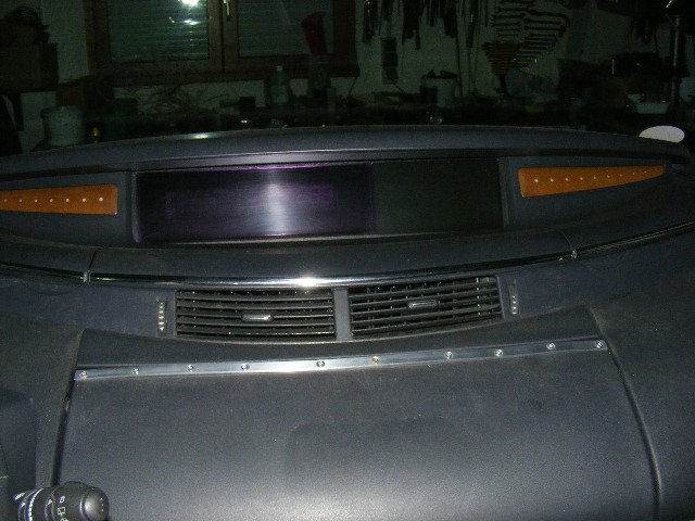

Voici une solution pas chère et facile à mettre en oeuvre pour peu qu'on accepte de modifier un peu l'aspect de la trappe.
Une barre d'aluminium trouvée dans mon fouillis (46 x 1 x 0,2 cm) et quelques vis de 2 cm qui vont prendre dans la partie en plastique dur. Pour les 2 vis centrales prévoir 2, 5 cm ou 3 cm car le support est plus éloigné. Percer la barre avec un forêt de 3 mm et fraiser avec un forêt de 6 mm afin que les vis ne dépassent pas de la barre.
Il suffit de visser avec une inclinaison des vis un peu vers l'avant pour attraper le support dur en plastique.
Si certains trouvent ça rococo, moi ça ma convient : je peux ouvrir la trappe et pas envie de dépenser plus pour une voiture de 13 ans
Il y a un peu l'esprit Custom mais j'ai renoncé aux franges
Le revêtement commence aussi à se soulever à droite à la base du montant de pare-brise, je vais certainement faire une réparation semblable.

Très bonne idée, simple, efficace, pas cher, ça devrait tenir dans le temps et c'est assez discret.
Merci aussi pour l'astuce de protéger la partie aérateurs avec une CB, sinon ça raye effectivement.

Je pense qu'il est préférable de sortir la longue pièce supérieure en commençant à la déclipser par un des côtés (celui où il y a le plus d'espace
Car si tu t'appuies sur les aérateurs en plastique dur, ils risquent de casser.
