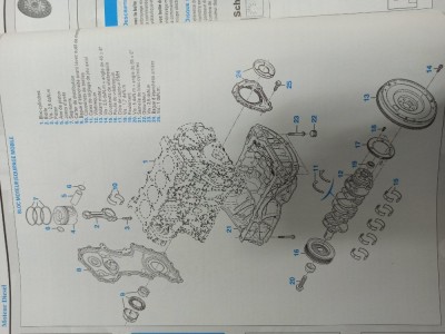

Je vais commencer à remonter mon moteur mais dans la documentation je ne trouve pas le couple de serrage de la semelle de carter d'huile sur mon moteur M9R761.
Est ce que quelqu'un aurait cette information ?

Etrange la procédure de remplacement de la semelle n'indique pas de valeur de couple, je viens de regarder.
C'est effectivement bien 16 Nm pour les vis du carter tôle, mais y'a rien sur le carter cylindre

Tout à fait, la documentation ne donne pas le couple de serrage, je vais demander au mécano Renault prêt de chez moi si je trouve pas.

j'ai trouvé le couple de serrage pour la semelle, c'est 2.5 dan/m
