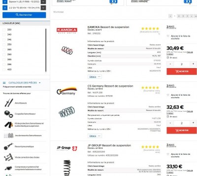

Le ressort avant gauche de mon 2.2 dti a cassé.
Sur autodoc on les trouve dans les 30e/pièces.
Il faut connaitre la longueur.
Je vais donc déposer le ressort en bon état pour le mesurer.
Avez vous des retours d'experience sur ces marques de ressorts ?
- Messages : 8568
Re: Quels ressorts avants choisir ?
il faut surtout regarder le "code" couleur sur le ressort d'origine, puis récupérer la référence d'origine, puis trouver son équivalent dans les marques dispo sur le net.
mais tant que tu n'as pas la ref d'origine, inutile d'acheter quoique ce soit, tu as autant de chance de tomber sur la bonne ref que d'avoir le jackpot à l'euromillion.
