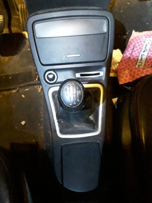

Merci pour les conseils. Je parviens à s'éclipser le soufflet du levier de vitesse sans problème, mais je ne comprends pas bien comment on fait ensuite. Ma console est comme cela :
Il y a 4 vis : 2 sous le soufflet et 2 cachées sous le vide poche de devant : faut-il les démonter ? Les 2 dernières sont vraiment peu accessibles. Ou faut il juste déclipser tout le contour plastique ?

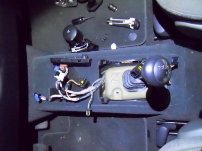

il faut trouver les clips qui retiennent les autres parties. pas d'autre solution que de chercher qui est attaché avec quoi ... vas-y doucement..
De toute manière, tout s'enlève. Voici la photo, du final sur le mien.
Courage
