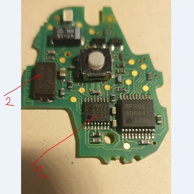

La fréquence est environ 436 Mhz
les 2 composants qui tombent en panne et qui provoquent une absence de signal RF sont :
1 le gestionnaire de émission RF
2 le quartz.

J'ai un plip ou la LED ne s'allume même plus alors que le bouton poussoir est bon et l'autre qui a l'air d'être réparable.
Du coup, j'ai changé les quartz de 13.560Mhz de la même manière que ce tutoriel et retesté les connexions mais rien n'y fait.
J'ai refait la synchro mais toujours rien.

Salut ,
je ne sais pas si ils sont compatibles .Pour souder ces composants il faut un microscope car ils sont au format TSSOP14 .
Une fois le composant changer il n'y a rien à faire , elle refonctionne sans reprog ni apprentissage.
