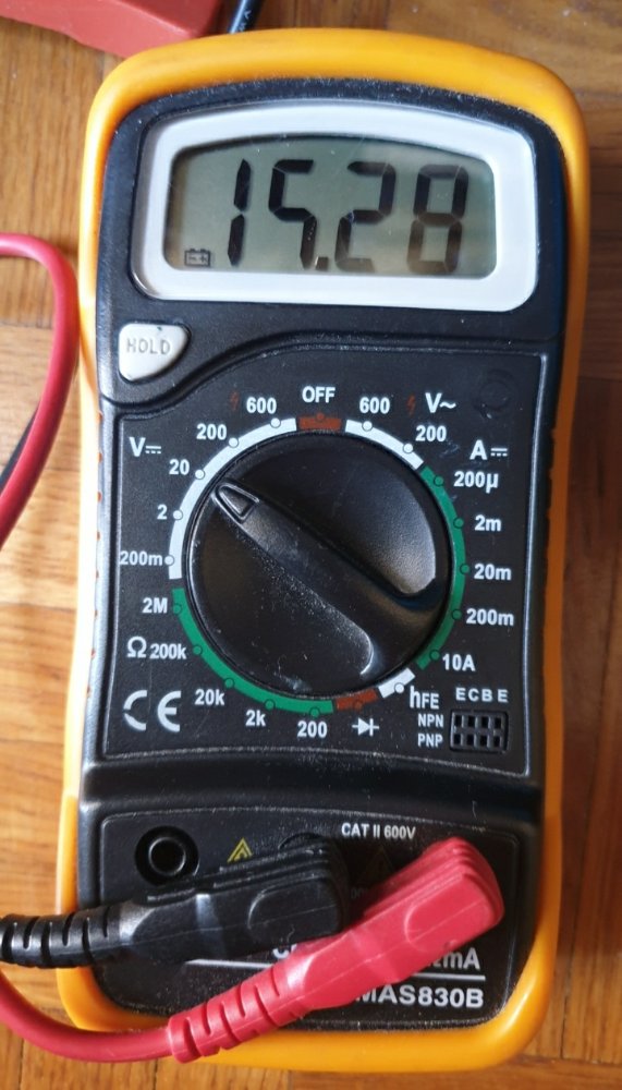

Multimeter montre 13.74V (batterie sur la voiture), 15.28V batterie démonté

Tes mesures de tension sont incoherentes...
Comment une batterie peut sortir 15v en etant débranché / démonté ?

Voici la photo de multimeter en moment de la vérification de la tension une fois la batterie démontée...
Il me semblait que c'est haut en mesure, mais comme je ne savais pas que la voiture puisse surcharger une batterie, j'ai soupçonnais une autre cause.

Tout d'abord merci pour ta réponse rapide !

18v moteur en marche... oui effectivement il y a un soucis..
- appareil de mesure décalibré
- alternateur hs
vu le prix d'un alternateur, et vu l'appareil, je conseille de refaire des mesure avec un vrai appareil (ou déjà, changer la pile de l'appareil... j'ai l'impression quelle est hs si j'en crois l'affichage).
ceci dit vu les symptomes de l'auto, il y a un loup quelque part...

OncleVania a écrit : ↑08 mars 2021, 14:35 Mise à jour...
Batterie voiture changé. Batterie appareil de mesure changé.
Avant de remplacer la batterie, j'ai essayé de démarrer avec l'ancienne. La voiture ne démarre pas. Hier il démarrait bien...
L'ancienne batterie démontée - la tension 11.54V !
J'ai pris une batterie Fulmen 85ah 800a
Les valeurs de tension :
Avant le montage 12.61V
Alternateur débranché 17.12V
Alternateur branché la tension varie sans cesse entre 15.5V et 17.5V
Par rapport hier je peux reculer, mais elle avance à peine elle s'arrête...
la seule qui est bonne, c'est la tension à vide.
tout le reste est une catastrophe.
c'est 14,6 15 grand maxi sur un circuit de voiture.

Oui, la tension est beaucoup trop haute moteur en marche.

éliminer ce pb de charge est impératif à faire , car à jouer le yoyo tu risques un emballement et un pic de tension allant jusqu'à griller des circuits ou calculateurs divers .
Peut être un signe avant coureur : les fusibles brunis .
Comme Grostoto , je suis surpris des valeurs relevés .
De toutes façons , lorsque la tension n'est pas convenable , nos camions nous racontent n'importe quoi comme message

Bonsoir à tous,
J'ai fais passer un mécanicien qui aussi a mesure la tension, qui était toujours haute et variable... Il soupçonne l'alternateur ou le régulateur de charge (si j'ai bien retenu).
J'attends son devis...

Si tu depasses une certaine valeur, l'electronique de la voiture va se mettre en defaut ou cramer (ce qui n'est pas protégé par un regulateur).
la ton alternateur (ou a minima regulateur) est hs vu les valeurs (si ton multimetre est correct).
ton garage va te proposer un alternateur en echange standard dans le meilleur des cas.
si tu n'es pas super pressé je peux surement te reparer ton alternateur hs, j'ai deja refait le mien dont le regulateur avait cramé.

Je reviens vers pour clôturer ce topic !
L'alternateur et la courroie d'accessoires remplacés et tout et rentré dans l'ordre...
Merci à tous pour vote aide !
Bonne route à tous !
