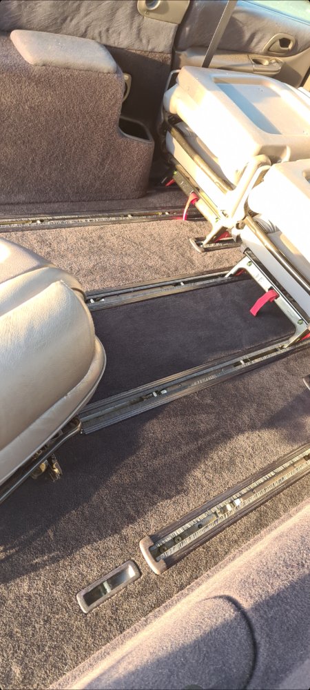

Désolé de te répondre si tard mais je n'avais pas reçu de notification pour ta réponse et avec mes horaires de boulot pas put revenir plutôt.
Concernant les rail pour casiment tous l'habillage est cassé il manque quelques petits crochet ceux qui tiennent avec des genre de rivet plastique et pour finir j'ai un rail qui ne bloque plus du tous.

Pour le rail qui ne bloque plus du tout, c'est probablement le charriot à l'intérieur qui est cassé. Dans les rails longs (ceux qui vont jusqu'à la troisième rangée) il y a 2 charriots : ce serait bien le diable s'ils n'y en avaient plus en état de fonctionnement

je me greffe sur le post pour poser une question qui me turlupine...
Sur mon 3 long , il y a un intérieur de V6 Initiale, avec les sièges sur rail, plus le dernier crochet fixe.
Je soupçonne qu'à l'origine il y avait des crochets fixes. Est-ce possible de remplacer les crochets fixes par des rails (il faut changer aussi la moquette et les sièges)?
Olivier

Salut .PeteTheCoyote a écrit : ↑24 mars 2021, 08:19
Souvent aussi c'est la crasse ( rouille , chips , papiers bonbons , monnaies , sable et autres saletés ....... ) qui bloquent . Un bon coup d'aspirateur , un coup de soufflette et un bon coup de WD 40 , ça ira peut être mieux
