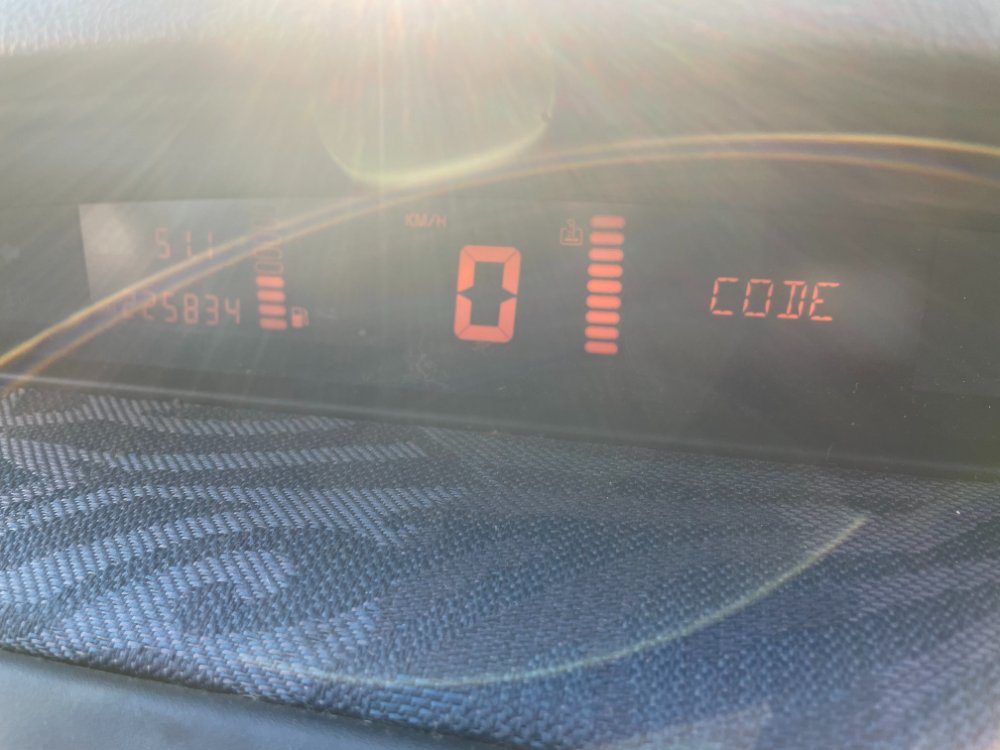

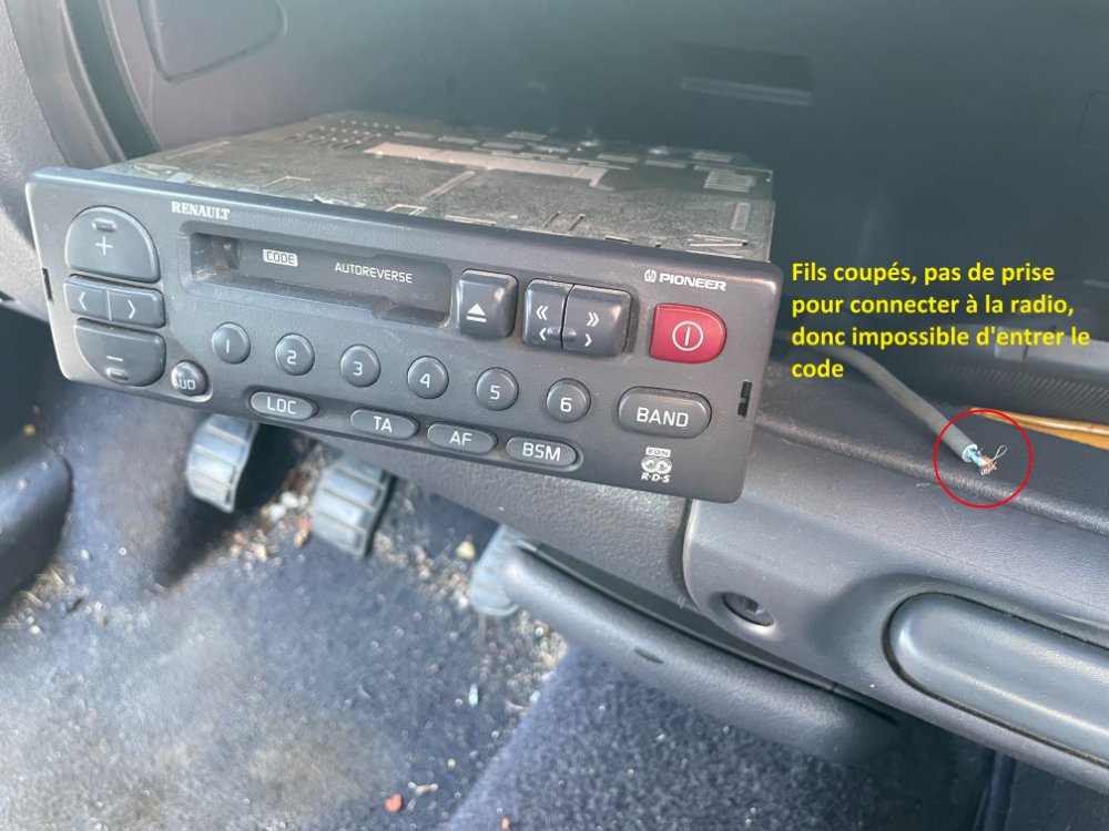

bonjour a tous,
sur mon E3, quand je l'ai récupérer il n'y avait pas de radio dans la boite a gants, disons qu'elle a du être arrache lol,
du coup j'en ai acheter une autre, aujourd'hui je me suis m'y en tête de la rebrancher, malgré mes différentes lectures je n'ai pas réussi a avoir toutes les infos que j'aurai besoin,
du coup j'aurai quelques questions, j'ai lu que pour entrer le code , il fallait utiliser la commander au volant,
pouvez vous me dire a quoi sert le câble sur la droite de la radio? je suppose que c l'affichage déporté.
voici ce que j'ai a l'écran, quand je joue avec ma commande de volant, il ne se passe rien, mais cela a peut être rapport a ma 1ere question ou l'on voit le câble sans prise.
Merci de votre aide

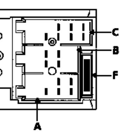

j'ai reessayer c matin , et rien n'y fait, avec les touches preselections

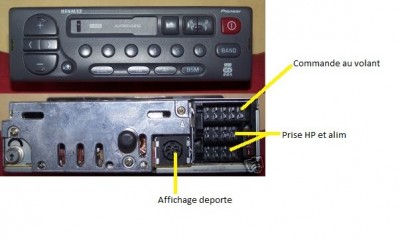

j'aurai tout de même une question, est ce que mes reperes sont les bons?

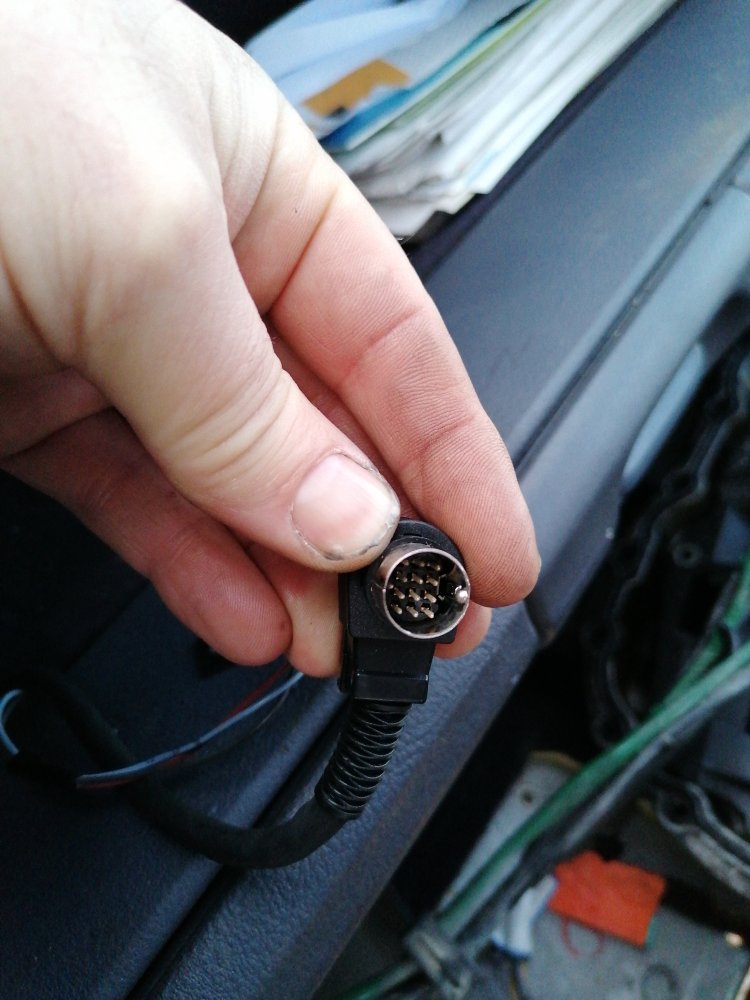

grâce a l'aide de pilou29, j'ai presque résolu mon soucis de radio,

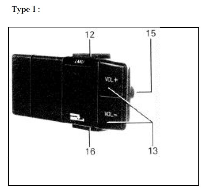

comme je l'indiquais plus haut, la fiche du haut correspond bien a la commande au volant,
prise C: Correspond a la prise de la commande au volant appelle Satellite
Ma commande de volant: Le satellite:

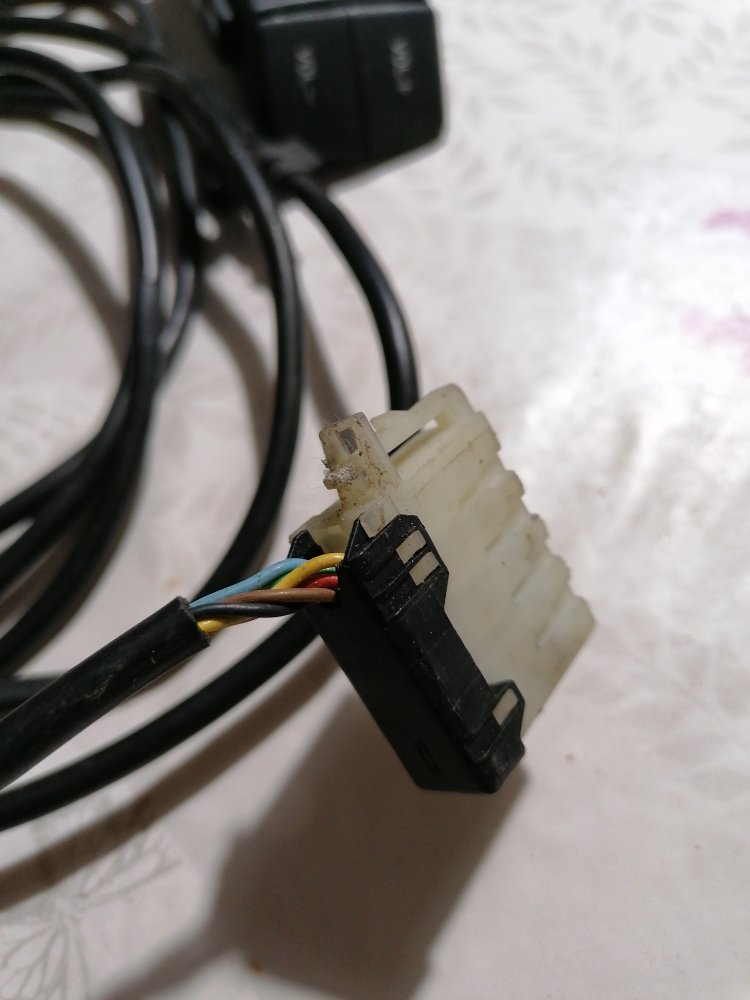

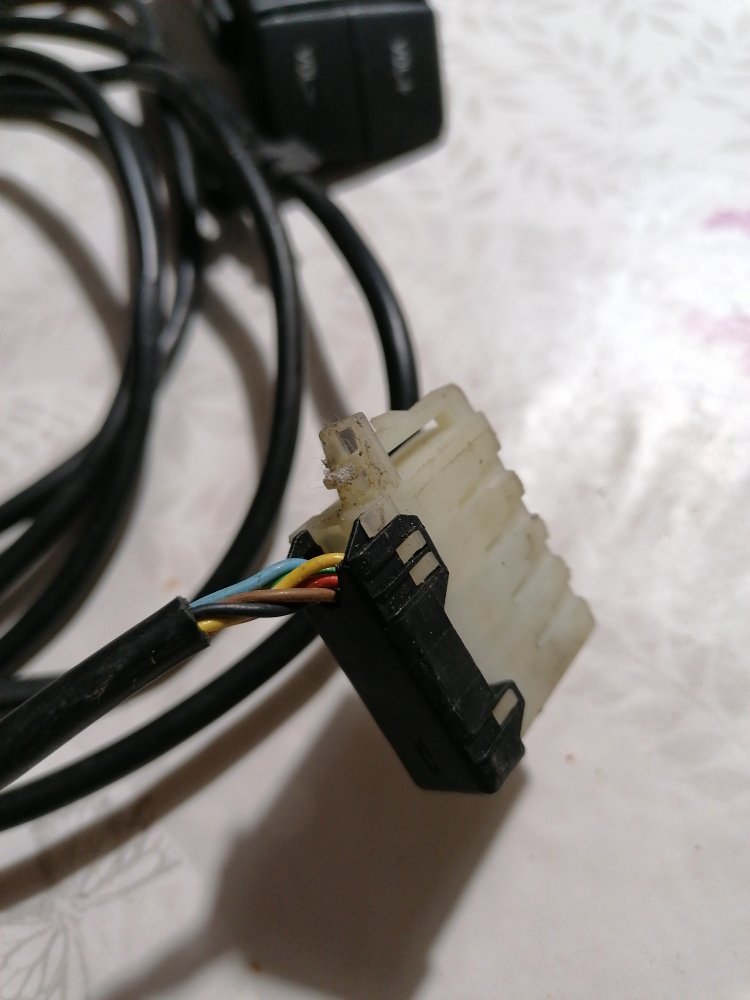

et sur une autre photo, c'est le fil qui est a droite de l'autoradio qui est coupe, donc je n'ai plus la fiche,
il faut que je trouve un faisceau que je puisse ressouder dessus afin de refaire tout au propre

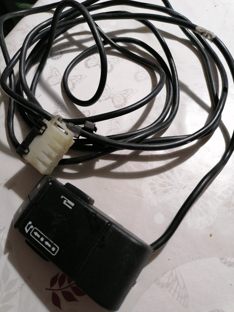

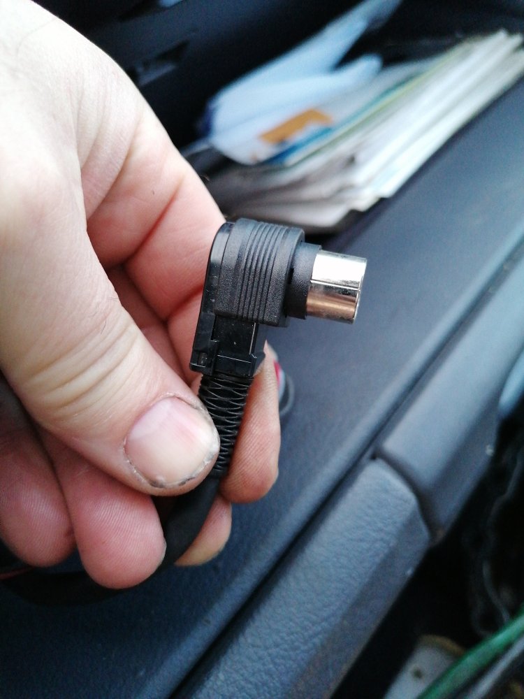

C'est cette fiche que tu recherches ?
Si OK dis le moi rapidement car la caisse va bientôt partir à la ferraille

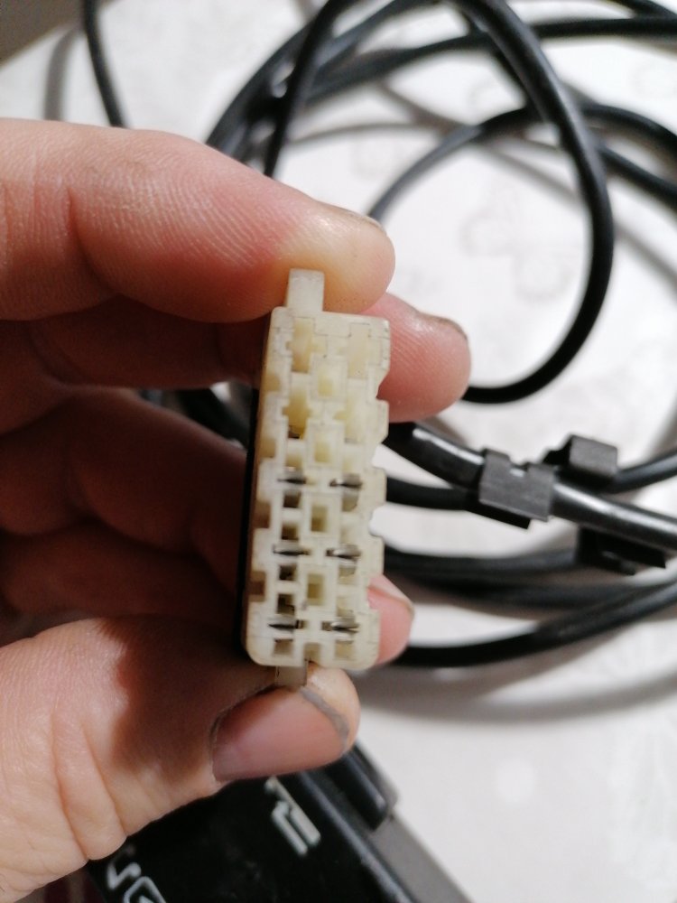

desole mais je recherche un fiche rectangle, comme sur la photo un peu plus haut dans le topic

Ou celle de la télécommande au volant ?

Donc celle de la commande au volant.
Je dois avoir ça dans mon stock.
Je te dis ça demain.

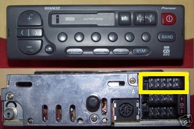

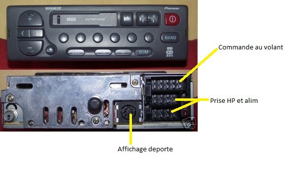

je te remets la photo de la face AR de ma radio:
la fiche ronde, ca doit etre l'affichage deporte
encadre jaune c la prise a 10 fiches pour la commande au volant,
et les 2 prise rectangle dessous, ce sont les prises ISO de l'alim et des HP
si tu as cete fiche rectangle, je suis preneur, merci d'avance

Voici la fiche de la télécommande au volant.

C’est exactement ça que j’ai besoin

c'est nickel, j'ai branche ta prise et mon poste fonctionne

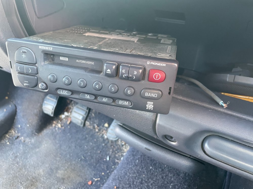

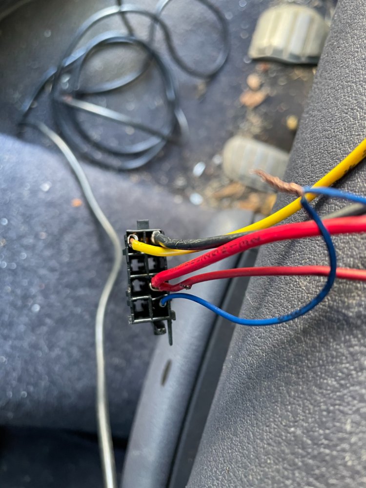

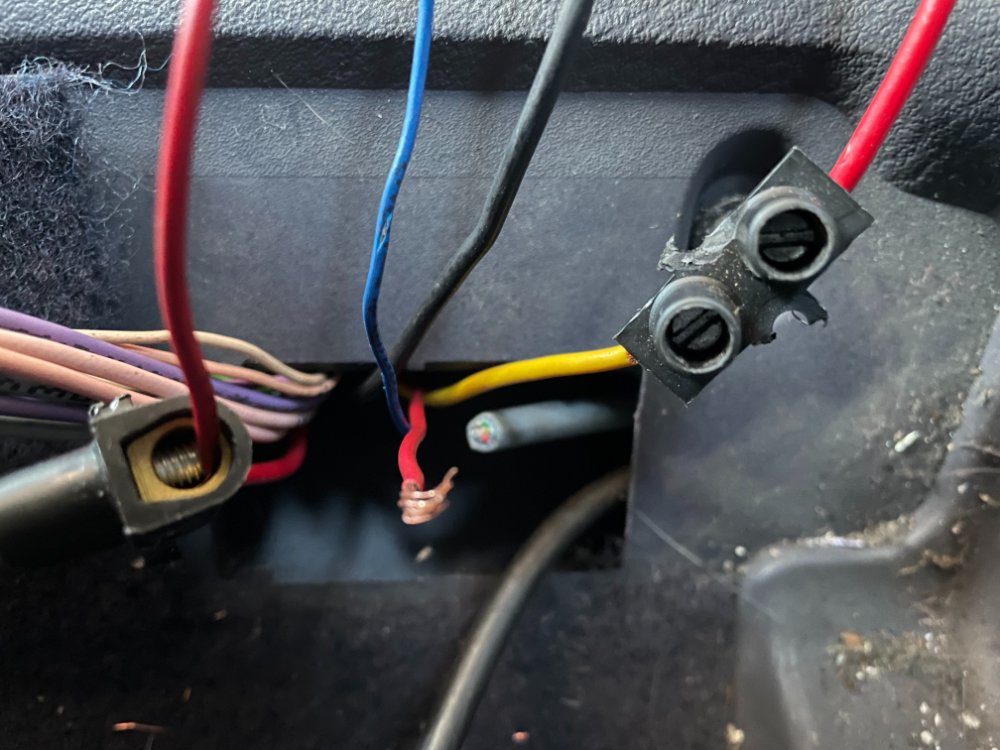

bonjour a tous,
apres le branchement de l'ensemble ca fonctionne nickel,
le soucis c'est que a chaque fois ca me demande de l'allumer et le code,
j'ai essayer plusieurs combinaisons de branchements de fil et rien n'y fait,
est ce que quelqu'un pourrait me dire les branchements a faire
fil de la prise
sortie de mon camion,
Merci de votre retour

A mon avis, tu dois avoir un fil mémoire à brancher sur un "+" permanent

EAime a écrit : 18 mai 2021, 20:36 A mon avis, tu dois avoir un fil mémoire à brancher sur un "+" permanent
je suis de ton avis, mais ce qui est bizarre, c'est quand je debranche tout pour modifier mon branchement, il a garder en memoire les stations que je lui ai donner, apres il se pourrait que j'ai effectivement un condo ou une pile en interne
mon idee de fil est la suivante, mais je me trompe peut etre
1 fil noire = masse
1 fil jaune = permanent
1 petit fil rouge et 1 gros fil rouge pris sur la meme borne = +
1 fil bleu = APC
peut etre aussi qui'l me manque un fil dans le faisceau voiture qui a ete coupe ou arrache trop court et que je n'ai pas encore trouve

fil bleu, c'est l'alim antenne ou télécommande ampli (mise sous tension), ou sortir l'antenne retractable.
le apc c'est le rouge.

Normalement sur ta fiche noire :
Noir = masse :arrow: brancher sur noir faisceau voiture
Jaune = + après contact :arrow: brancher sur jaune faisceau voiture
Rouge = + permanent :arrow: brancher sur rouge faisceau voiture ( petit fil rouge ne sert a rien)
Bleue = normalement alim antenne mais la ou il est placé mute téléphone donc ne pas raccorder
La seule autre possibilité est d'inverser le rouge et le jaune si la mémoire ne fonctionne pas.

je reviens de faire plusieurs essais
et toujours pas mieux,
en inversant le rouge et le jaune, rien non plus
quand je coupe le contact et le remets, je vois que la station s'affiche , et dans la seconde qui suit il m'indique OFF, du coup je rallume et on me demande mon code a nouveau
pour le moment c une impasse pour moi

Autoradio incompatible ou pile mémoire HS il doit y avoir une 2032 interne ?
j'ai remis l'autoradio d'origine, donc je verrai pas pourquoi il ne serait pas compatible,
apres si il y a une pile interne, je pencherai plus sur ce probleme, je vais pencher pour voir ca de plus pres ;)
Merci de l'info
