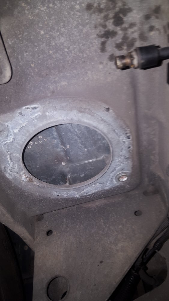

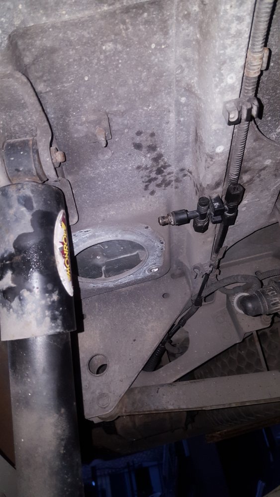

Re: Suspension pneumatique espace III long
Salut remi
La caisse de ton camion n'est pas faite pour recevoir des ressorts de suspension, il y a un trou pour les boudins.
http://www.catcar.info/renault/?lang=en ... 1OMzMwMTgw
http://www.catcar.info/renault/?lang=en ... 1OMzMwMTEw

SAHRO a écrit : 26 mars 2021, 09:58 Salut remi
Merci pour les docs et les photos, donc pas le choix que de remettre des neufs.
Je vais mettre du gel de réparation en attendant d'économiser les 500 euros du kit.
Je ferais des photos lors du changement.
