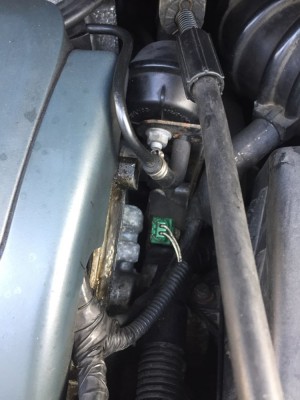

J'ai un soucis d'affichage tableau de bord je pense que la sonde fait n'importe quoi mais je ne la trouve pas.
Je vois uniquement celle qui gére l'injection sur le haut moteur à droite.
Savez vous où est celle qui gère l'affichage ? svp impossible de trouver dans la revue technique.

il y en a deux sur la pipe à eau. une pour le calculateur et une pour l'affichage.nikonblaze a écrit : ↑10 avr. 2021, 14:42 Bonjour

tu veux dire que les deux sont quasiment au méme endroit du coup ? je vois pasfkp 94 a écrit : ↑11 avr. 2021, 09:47il y en a deux sur la pipe à eau. une pour le calculateur et une pour l'affichage.nikonblaze a écrit : ↑10 avr. 2021, 14:42 Bonjour

N°18 vertenikonblaze a écrit : ↑11 avr. 2021, 10:11IMG_03261.jpgfkp 94 a écrit : ↑11 avr. 2021, 09:47il y en a deux sur la pipe à eau. une pour le calculateur et une pour l'affichage.nikonblaze a écrit : ↑10 avr. 2021, 14:42 Bonjour

N°17 bleue
http://www.catcar.info/renault/?lang=en ... 9pZD09MTFB

super merci je regarde ça, je demonte lentrée dairSAHRO a écrit : ↑11 avr. 2021, 13:43N°18 verte

super grace à toi jai trouvé la sonde j'ai plus qu'a la remplacer ca faisait longtemps que je galerais. Tu peux m'envoyer toute ta doc sur ce moteur ? stp ça maiderait pour le reste
