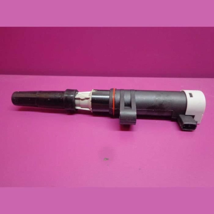

Salut, ça m'est déjà arrivé, deux causes en jeu, le joint du bouchon de remplissage d'huile fuyait et les joints du haut des bobines incriminées aussi (le joint en rouge sur la photo)
