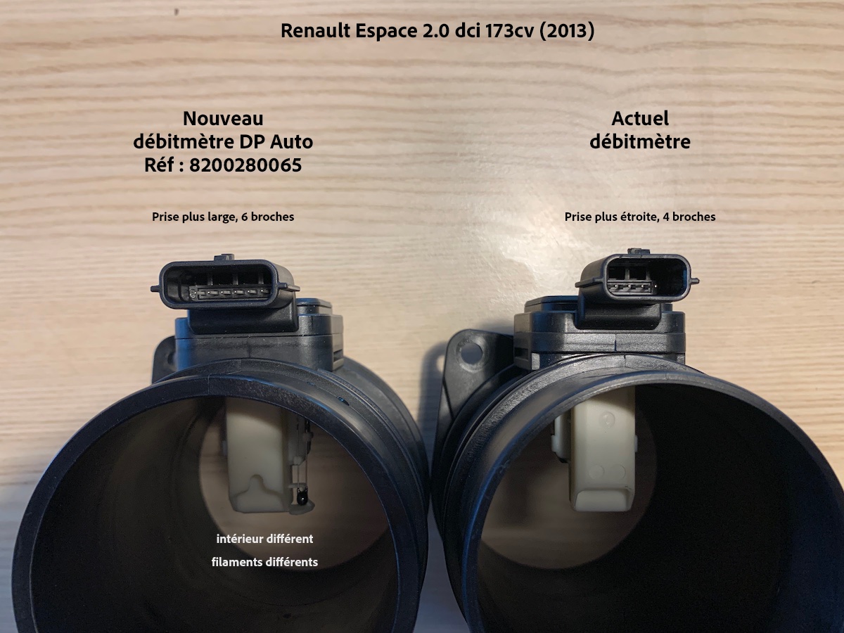

J'ai commandé un débitmètre chez DP Auto - https://www.dpauto.fr/2525-debitmetre-5 ... 27690.html. A priori c'est la bonne référence (8200280065) pour mon Espace (2013 Phase 4 173cv).
Seulement, quand j'ai essayé de l'installer j'ai constaté que la prise électrique n'est pas la même. Sur cette photo vous voyez le nouveau débitmètre à gauche et l'actuel à droite :
http://www.pixelligence.com/_various/es ... metres.jpg
La prise du nouveau est nettement plus large, avec davantage de broches. L'intérieur du débitmètre est différent aussi. Les reste est à tout point identique. Le même nom "Continental", la même forme etc.
Quelqu'un saurait m'expliquer la différence ? Quelle est la référence pour un débitmètre identique à l'actuel, du coup ?

si le tien est un 4 poles, alors ce n'est pas le bon.
peux tu mettre la photo de la ref de TON débimètre ?

Bonjour, oui je viens de comprendre que ce n'est pas le bon en discutant avec DP Auto. Je crains le pire... qu'on m'a vendu un Espace sois-disant un 175cv, mais qui est en réalité un 150cv... puisque ce débitmètre à quatre broches correspond à priori au 150cv. La réf de mon débitmètre est celui sur cette page :
https://www.dpauto.fr/2638-debitmetre-5 ... 00q0b.html
Et l'Espace 175cv ne figure pas dans la liste des moteurs. Aucun Espace, d'ailleurs ! Je crains que le moteur ait été changé dans le passé sans qu'on me le signale. Le cauchmar...!
Je cherche désesperément le numéro de série du moteur afin de vérifier, mais je ne sais pas où le trouver. Sauriez vous où je dois regarder ?
Merci !

Le type sur la carte grise est JKFKAC ce qui correspond au moteur 175cv. J'ai aussi trouvé un autocollant sur le moteur avec la référence M9R R 859, qui correspond au moteur 175cv. Mais bon, les autocollants ça se change facilement...
Mais le débitmètre ne correspondant pas, j'ai un doute. En plus sur le faisseau du débitmètre il n'y a que 4 fils. Honnêtement je ne comprends plus rien. Pourquoi il n'a pas le bon débitmètre ?

il peut y avoir des montages différends selon les années: il ont mis la sonde T° ailleurs que dans le débimètre, cela n'a rien d'étonnant ni d'exceptionnelle.
le principe c'est prendre la même pièce que celle qui est montée (méme référence).
donc tu regardes la ref écrite sur le tien, et tu commandes la même (qui doit ètre un 4 broches).
le 6 broches contient la sonde t°, le 4 ne la contient pas (elle est sans doute positionné ailleurs dans le circuit).
