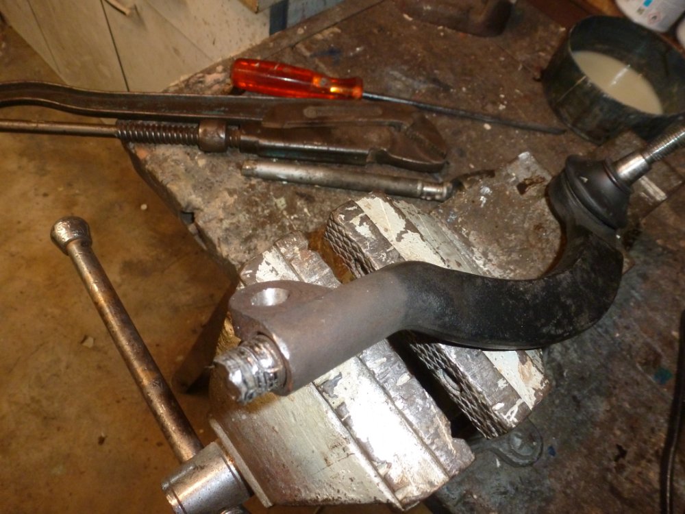

Petit souci sur la biellette de direction coté passager;
Voulant desserrer la vis pour régler un peu le parallélisme, celle-ci a cassé :twisted:
J' essaye de percer mais dur, dur, je pensais mettre un boulon , mais faut que je puisse enlever le bout dedans le filetage.
J' ai écarté avec un tournevis l' embout fendu mis du dégrippant, toujours impossible à bouger :twisted: :twisted:
Une fois sorti je pourrai mieux percer avec la perceuse à colonne.
T'it question , je pense que c' est un filetage pas à droite , ai-je raison ?
J' ai même chauffé avec mon propane

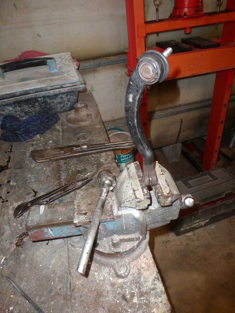

disons que je ne travaille pas en mécanique avec des outils de plomberies... (clef à griffe).. :D (la, tu m'as tendu la perche.. et vu que je suis con, je ne peux que la saisir... :D )
dans le cas présent (car des biellettes bloqués, c'est courant...), clef plate sur l'empreinte de la biellette (13 ? ), et clef plate sur la partie plate de la rotule, des rallonges pour avoir plus de force (car 50kg, même sans avoir 80ans, forcement ça ne ne porte pas un chauffe eau 300l sur mon dos), une bombe de dégrippant (la dessus je suis généreux), et de toute façon ça n'aura pas le choix que de venir.
ceci étant dit, je suis d'avis de NE PAS enlever la rotule du porte moyeu, car sinon c'est imbranlable tellement ça bouge.

Pour la biellette, pense bien que j' ai essayé avec une clé plate (Facom) de 13 , ben! c' est les arrêtes la biellette qui s' arrondissaient, d' où mon recours à la clé à griffe.
Avant de me donner des conseils, faudrait être sur place pour voir comment je m' y suis pris.
J' ai mème chauffé au chalumeau, j' ai passé un tournevis pour écarter la pièce ( voir photo ci-dessous) ,mis du dégrippant Malgré cela rien n' a voulu venir.
Tu me dis de laisser la rotule sur place, d' accord mais j' ai bien été obligé de l' enlever, car la vis qui permet de desserrer l' emprise sur le filetage s' est CASSEE . Alors question : comment fait on dans ce cas là ?

Êtes-vous capable d'écarter les deux côtés de la pièce lorsque vous forcez un tournevis plat entre eux ? Il est habituel que l'écart se creuse.
Si le boulon est bien rouillé dans la pièce, il peut être utile de couper le boulon en deux avec une scie à métaux à travers la fente.
J'ai dû le faire la première fois que j'ai remplacé la pièce.
Pas besoin de couper la partie cassé est à fleur, il n' y a rien dans la fente

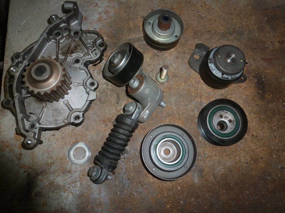

Pièces rendues est ce complet ?
Maintenant l' embout de la biellette .
Pris l' embout dans les mors de l'étau et serré à mort
Le filetage n' y résiste pas
Impossible de dévisser
Grostoto ce n' est plus une question de savoir faire comme les autres

envoie, je vais te la dévisser..
+1 manque la poulie aac, ainsi que les courroies, les soufflets de direction.
ps: on ne met pas des filetages dans un étau, sous peine de destruction des filetages :mrgreen: et une adhérence très faible.
ce que je ferais: wd40 abondant, éventuellement un chauffage au rouge, création de 2 méplat pour pouvoir tenir le misérable bout de tige restant :roll: et roule ma poule.
si cela ne vient pas avec la force, c'est qu'il n'y a pas assez de force.. :lol:
