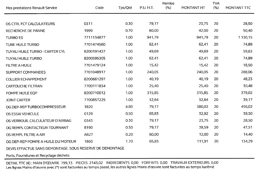

Voila la liste du devis:

Pourquoi veut-il changer le contacteur tournant :?:

jeep a écrit : 18 juin 2021, 14:50 Voila la liste du devis:
:idea: .... ça va être une bonne remise à niveau de "avec entretiens fait correctement" :wink:

coté turbo, on est dans le tarif normal, la seule chose qui m'étonne, qui reste à éclaircir, c'est le chgt de la pompe à huile.. et le 'support commande" à 288€
étonnant, aussi, pas 1l d'huile de facturé...
coté airbag, je pense que le voyant est allumé, ce qui implique un verouillage calculo, puis chgt du collecteur tournant.
pb: le contacteur tournant n'est pas dans la facture..
le mieux serait peut ètre de l'appeller pour avoir les explications, il reste le mieux placé pour expliquer son devis, non ?

Bonjour les amis,
Je l'ai appelé, et il a commencé à s'énerver en menaçant de laisser tomber ma voiture si je n'étais pas satisfait par son verdict (il est du genre susceptible le Monsieur) . Au final, le comble c'est qu'il me dit que si il était à ma place il ne ferait pas cette réparation :D
En ce qui concerne la pompe à huile, selon lui Renault lui impose de le faire à chaque fois qu'on remplace un turbo. Pour le voyant Airbag tu as raison, "coté airbag, je pense que le voyant est allumé, ce qui implique un verouillage calculo, puis chgt du collecteur tournant "
J'ai bien peur malheureusement qu'il faille laisser tomber, et que je cherche à m'acheter un autre véhicule jeune occasion. Je ne vais pas sortir 3000€ pour une voiture qui en vaut peut etre tout juste 1500 ou 2000.

Le devis est conforme a la politique d'un concessionnaire, il y a des règles et des tarifs.
Il les respecte.
Chgt pompe a huile obligatoire, nettoyage voir chgt des durits huiles alimentant le.turbo, cest obligatoire pour avoir la garanti.
Airbag, si le voyant est allumé, et que cest le collecteur tournant, la.aussi il applique la procédure... cest un élément de sécurité, il est obligé de le mettre dans son devis..
Bref tout est correct... et sans aucun cadeau... bref, il ne veut pas faire, et la clairement dit.
J'appelle cela du zèle.
En.concession il paye le tarif du taff.. 5h pour changer le.turbo, cest normal, et le tarif main d'oeuvre raisonnable.
Perso, je ne prend même plus ces 2.2 chez moi, trop de pb, trop degeulasse.
Ps: non renault ne change pas un connecteur, il change le faisceau, cest la procédure constructeur.

en tout cas, 5h pour changer la totalité des pièces sur le devis (concernant le turbo, tubes alimentation en huile, descente huile, joint de carter..), c'est honnête pour faire un travail propre, surtout si un gougon pète à la dépose..
un gougnafier aurait facturé 10h...
et un amateur y passera la journée.

grostoto a écrit : 19 juin 2021, 20:12 et un amateur y passera la journée.
Gagner 1000 balles en 1 journée , ça ne m'est jamais arrivé , même en bossant :lol:
Pour mettre les choses à plat , disons que tu défends ton beefsteack , moi le mien , mais tu ne m'enlèveras pas l'idée qu'un devis comme ça , sans autres contrôle , ça tient plus du gougnafier que du pro .
