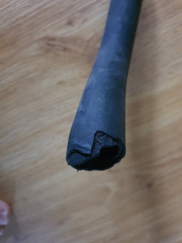

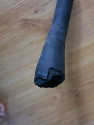

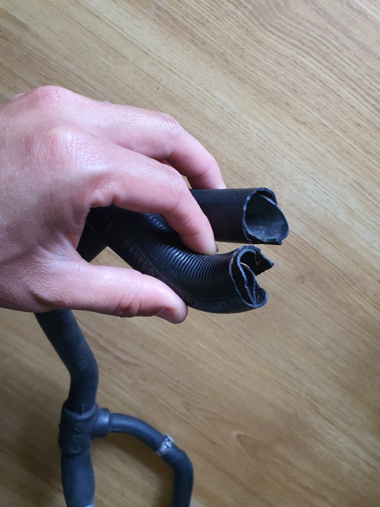

J'ai une durite qui a eclaté, j'ai réussi à enlever le haut qui était relié au vase d'expansion. Elle a cassé au niveau du radiateur de chauffage et je n'arrive pas à y accéder ni par en dessous ni par la roue avant droite. Faut il que je passe par le dessus pour la démonter et dans ce cas demonter l'admission de l'air? Si quelqu'un a un tuyau je suis preneur. Merci, sachant que la pièce ne se fait plus va falloir la réparer...

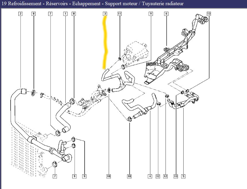

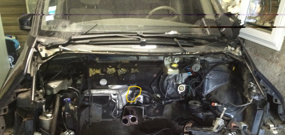

En parcourant le forum j'ai recupéré l'emplacement de la durite moteur enlevé... Peut être que je peux accéder à la durite en enlevant le berceau ou par le haut ? Je préfère poser la question avant de me lancer. Si il faut déposer le moteur ca va être compliqué :roll: :roll:

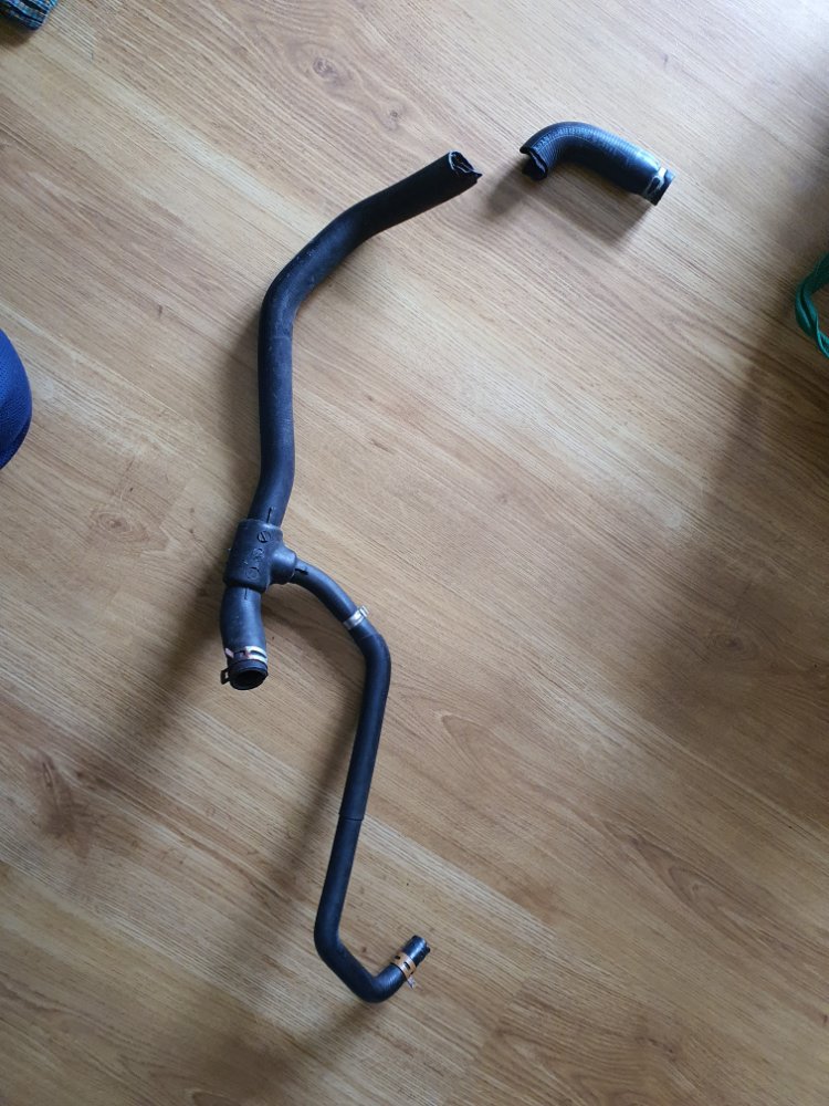

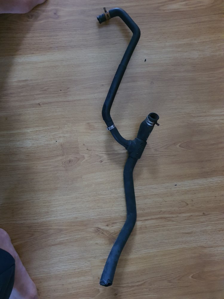

J'ai réussi à acceder à l'arrière en démontant le collecteur d'admission d'air. Collier difficile à enlever car accès quand même restreint... AVec une pince déportée c'est passé nickel. Bien sur la durite était bien soudée. Y'a plus qu'a trouver une nouvelle durite coudée pour la réparation.

J'ai acheté un coude à 90 en sillicone avec un manchon an alu pour la réparer. Renault ne l'a fait plus...
