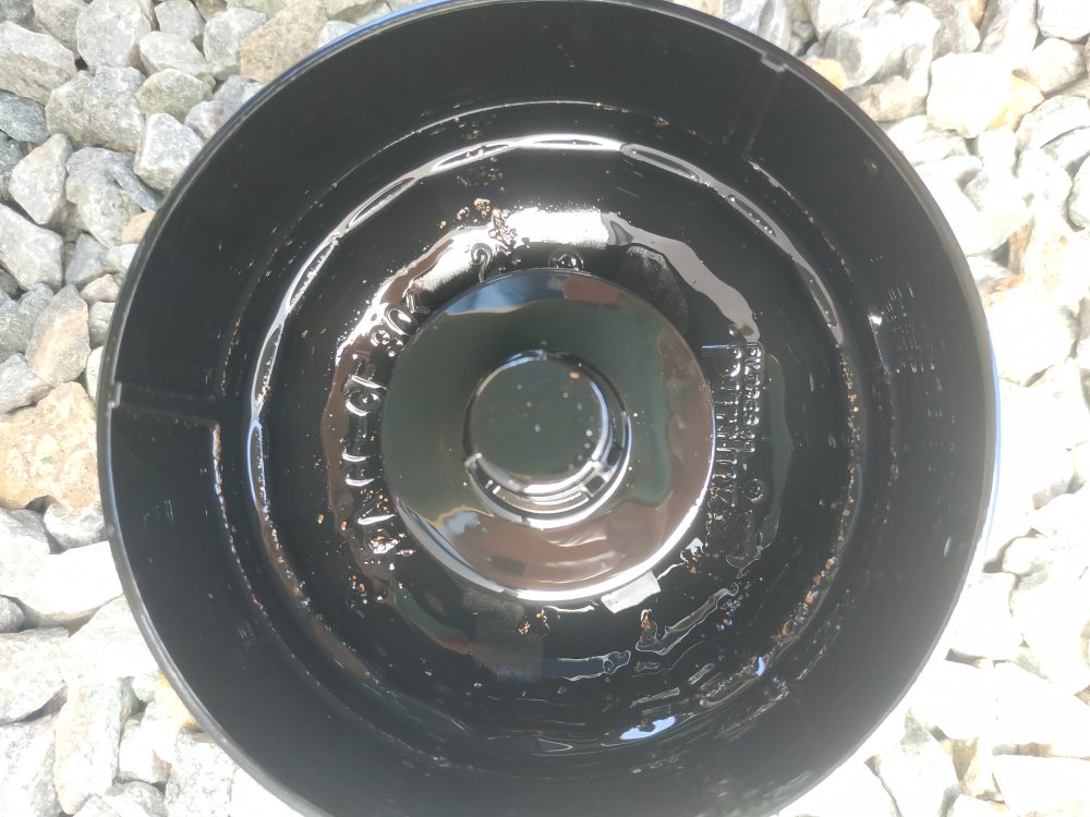

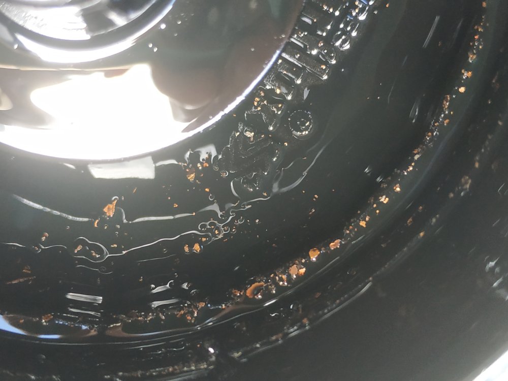

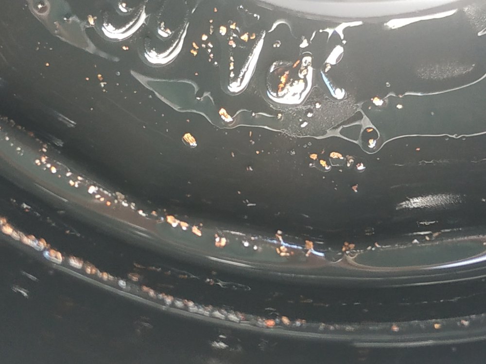

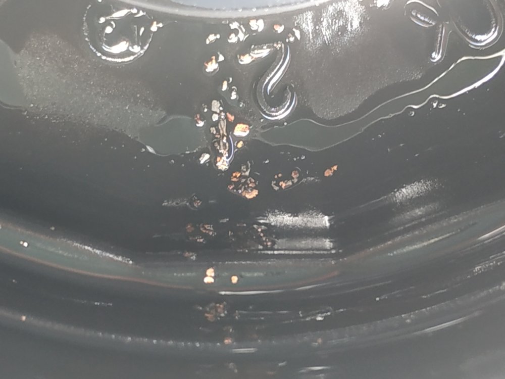

Lors d'une vidange sur mon Espace IV 2.2 dci 150cv de 2004, qui totalise 123000 Km (d'origine, je précise ),
J'ai trouvé dans le bouchon de filtre à huile des particules de cuivre je dirais, d'après la couleur.
J'aimerais avoir votre avis sur l'origine possible de cette limaille...

.... les coussinets du vilebrequin
- Messages : 25051
Re: Vidange : dépôt de limaille dans le bouchon de filtre à huile
Mon idée aussi, mas,cela me paraît bien gros sans autres symptômes moteur !

Mon moteur vient de lâcher : gros claquement. Je n'arrive pas à déterminer si le bruit vient du haut moteur ou bas moteur tellement ça semble venir de partout !...
Au vu de vos hypothèses, je dirai donc certainement les coussinets de vilebrequin car il tourne cependant sans pb.

Alors que je déplaçais mon Espace tout claquant, après avoir remonté la roue AV D, afin qu'il ne gêne pas les autres véhicules durant l'été, il y a eu un claquement encore plus fort puis le moteur a calé, sans pouvoir être redémarré...
Une casse d'un coussinet de bielle peut expliquer ça ?...

bielle cassée.
la messe est dite, le bloc est mort..
