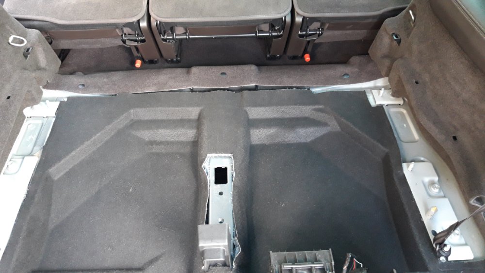

3 mois après avoir fait l'acquisition de notre Espace, ma femme a eu un choc arrière violent début juin, enceinte de plus. Tout va bien heureusement et merci le châssis qui a absorbé le choc. La voiture a passé 2 mois chez le garagiste, 21000 € de reparations quand même. Et je l'ai enfin récupérée. Mais bon, j'ai re démonté toute la partie arrière car je souhaite retrouver une voiture ultra propre, retirer tous les bouts de verre et remettre tout les clips au bon endroit. Un travail fait dans les règles. Je suis comme ça.

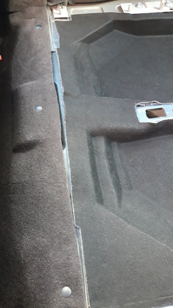

J'ai besoin de votre aide. La moquette arrière est indépendante de celle du milieu. Et après l'avoir bien nettoyée et remise en place, j'ai un jour entre les 2 moquettes ou je vois la tôle. Avez-vous la même chose sur votre Espace ? Il y a la barre de support des 2 sieges qui peut cacher ce jeu.
Je me demande si il n'y a pas un élément de moquette qui vient recouvrir cet espace.
Merci pour vos retours.

Salut, tu peux vérifier les tapis sur ce site de pièces : http://www.catcar.info/renault/?lang=en ... PT02OUE%3D
Le carrossier n'aurait pas découpé une partie ?

Ça sent la découpe sauvage

D'après les vues, il n'y a pas d'élément de jonction. Je vais lui tirer dessus et je vais mettre du double face pour maintenir la moquette en place. Je vais en profiter pour mettre de l'isolant phonique en coton dessous car il y a pas mal de petits espaces à combler. En dessous, c'est le bac plastique de la roue de secours qui est fixé par en dessous sur les longerons de la caisse. C'est le seul élément qui comble le vide entre ces 3 longerons. C'est assez étonnant ce montage mécanique. Je pensais qu'il y aurait une tôle fine. Au moins c'est plus léger et les reparations se font plus facilement vu qu'il n'y a que 3 supports en acier mais c'est pas super qualitatif.

Très mauvaise idée... Avec le temps et la température qui peut monter dans un habitacle en plein soleil, cela va devenir poisseux. Autant prévoir une pièce de jonction en PVC ou moquette rivetée (voire cousue) sur l'ancien revêtement.Stanislas a écrit : 31 juil. 2021, 22:18 Je vais lui tirer dessus et je vais mettre du double face pour maintenir la moquette en place.

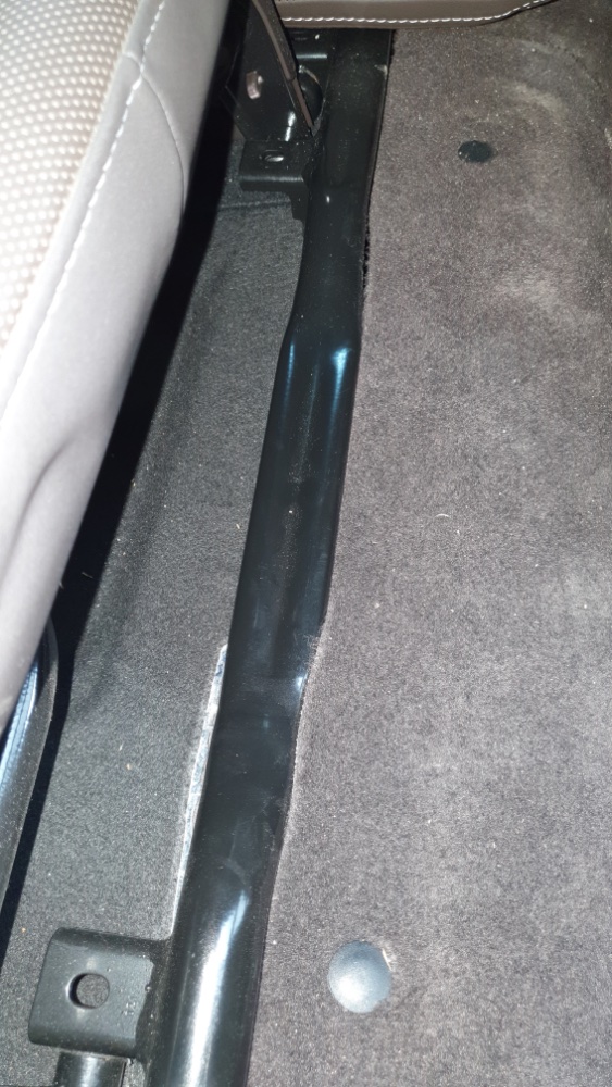

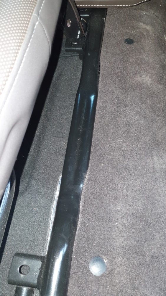

Et finalement les strapontins sont démontables
Je viens de regarder sur la mienne, effectivement la barre des sièges cache ce jour.
