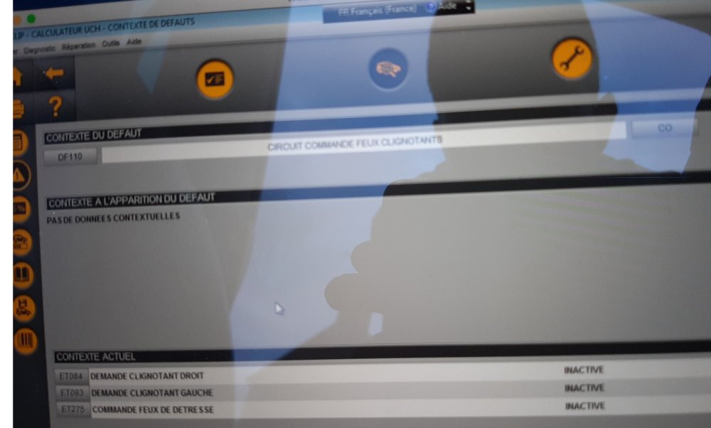

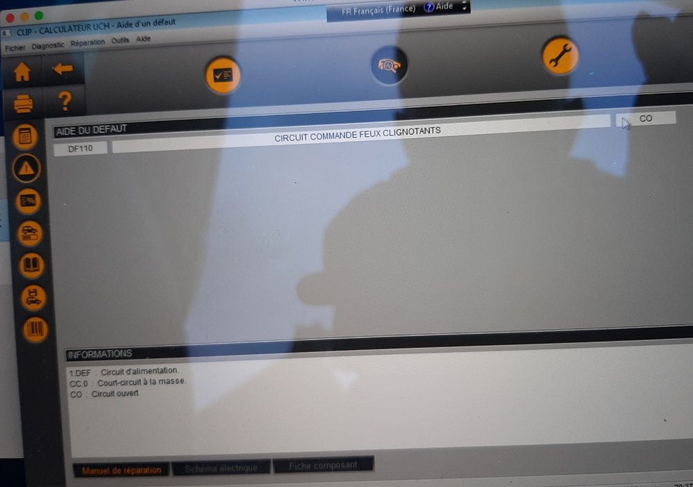

- De façon aléatoire j'ai un clignotement rapide quand j'enclenche le clignotant coté droit. Jamais coté gauche, jamais en warning. Toutes les ampoules sont bonnes. Ca arrive de façon unitaire, sans appuyer sur les freins ni allumer les feux en plus, mais parfois aussi au freinage. En général ca ne le fait pas au début du roulage, mais quand ça commence, c'est systématique à chaque déclenchement du clignotant, jusqu'à couper le contact.
Voici ce que dit Clip :

bin oui.. CO, circuit ouvert..tu as forcement unn faux contact dans un cligno, (ou alors pb avec attelage si présent), je mise sur l'arr.
