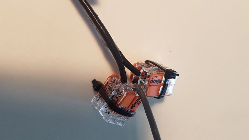

1. Préparation des câbles pour les connections entre l'ampli de l'Espace et le Focal, et l'ampli de l'Espace et le récepteur bluetoorh :
Utilisation de connecteurs PC, je ne détaille pas on peut retrouver l'info sur le forum.
Étant donné que je ne suis pas un pro de la soudure j'ai relié les connecteurs aux fiches RCA avec des bornes wago (et ça va très bien jusqu'à maintenant).
Pour les branchements j'ai utilisé les infos trouvées sur le forum (merci) :

Le module Bluetooth est branché sur le faisceau avec rca sur la sortie AUX de l'ampl voir plus haut.
1 faisceau pour le focal ibus et 1 faisceau pour le module Bluetooth (le rond noir sur les photos). Voir la partie 2 du tuto.
Par contre comme le module est dans le coffre je n’utilise le micro du module, je voulais le Bluetooth pour la musique
Du coup j’ai les commandes du son au volant.
