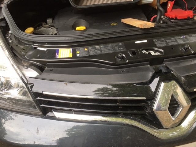

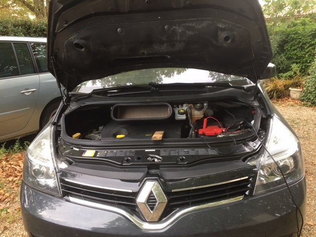

Posté : 28 sept. 2022, 18:03
par lorenzo
Je reviens vers vous car je n'arrive toujours pas à m'en sortir pour démonter cette foutue calandre ...
Les fixations sur le dessus c'est clair, c'est comme pour ma première Espace phase IV, mais ma calandre est grande en seule pièce. C'est la grande et unique calandre des dernières Espace IV phase 4 de 2013, j'ai pas encore bien compris comment on fait pour la sortir ?
Ce qui me permettrait de sortir le phare droit pour accéder à la fameuse pompe, sans tomber tout le parre-choc .
Merci de votre aide.
