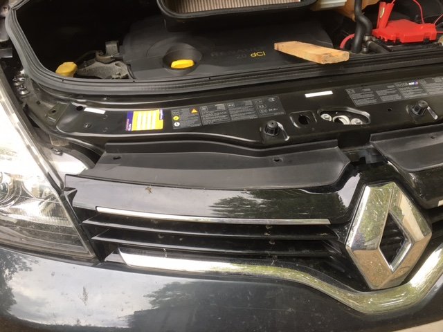

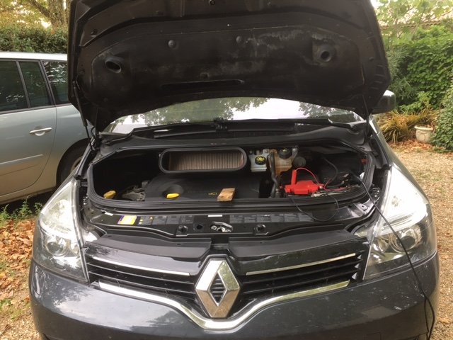

Re: Lave-projecteurs en panne
C'est mon tour, je viens de faire ma vidange + filtre à huile + filtre à air et je m' aperçois que mes laves phares ne fonctionnent pas, ils ne se lèvent pas du tout. Et quand , j'ai fait le plein de lave glace, le liquide s'est mis à fuire au niveau du lave phare coté gauche = conducteur.
Je voudrais démonter les phares pour accéder au lave phare, mais sur mon Phase 4 de 2013 je ne sais pas comment tomber la calandre pour sortir le bloc phare ?
De plus je n'ai pas le manuel d'atelier Renault, je n'ai que l'ancien de 2003, ce qui m'handicape.
Grand Espace Intens Phase IV -2.0dCi 175 FAP - BVA - grand toit ouvrant -Caméra de recul- 2014 - 112 000 km

- Messages : 2684
il suffit d'enlever les fixations plastiques bien visibles, la grille n'est pas vissée, et ensuite deux vis tiennent le phare, ça prend à peine 5 min.
ensuite tu aura accès à ton lave phare.
je pense que tu n'es pas le seul à avoir ce soucis, je suis dans le même cas, fuite au lave phare et pompe hs, ç'est à cause d'elle que tes LP ne fonctionnent pas
- lorenzo
- Messages : 695
- Enregistré le : 02 févr. 2009, 14:01
- finition : Intens
Merci, je vais essayer à nouveau mais cela ne parait pas évident .
Les fixations sur le dessus c'est clair, c'est comme la première Espace phase IV, mais pour le bas de la grande et unique calandre des dernières phases j'ai pas encore bien compris comment on fait pour la sortir ?
Il y a plusieurs pompes spécifiques de lave-glaces ?
essuie-glaces avant et arrière ?
lave-phare ?
lave-phare ?
Grand Espace Initiale Phase IV V6 3.0 dci BVA - grand toit ouvrant - alarme - 2004 - 176 000 km
- Messages : 2684
oui il y a une pompe lave glaces et une autre pompe lave phare, plus grosse, elle est aussi sur le bocal de liquide
- lorenzo
- Messages : 695
- finition : Intens
Je reviens vers vous car je n'arrive toujours pas à m'en sortir pour démonter cette foutue calandre ...
Les fixations sur le dessus c'est clair, c'est comme pour ma première Espace phase IV, mais ma calandre est grande en seule pièce. C'est la grande et unique calandre des dernières Espace IV phase 4 de 2013, j'ai pas encore bien compris comment on fait pour la sortir ?
Ce qui me permettrait de sortir le phare droit pour accéder à la fameuse pompe, sans tomber tout le parre-choc .
Merci de votre aide.
