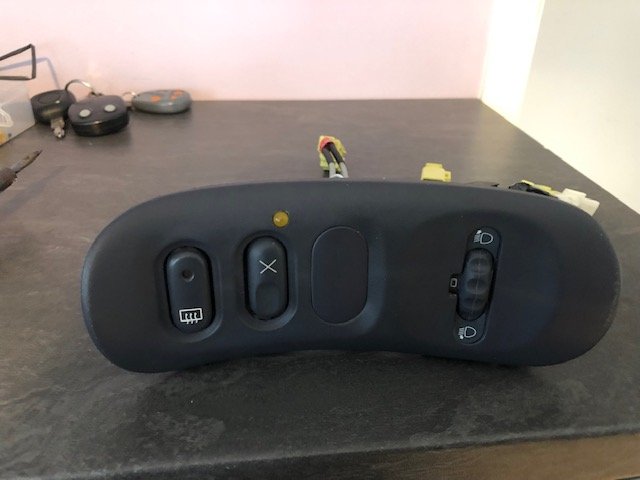

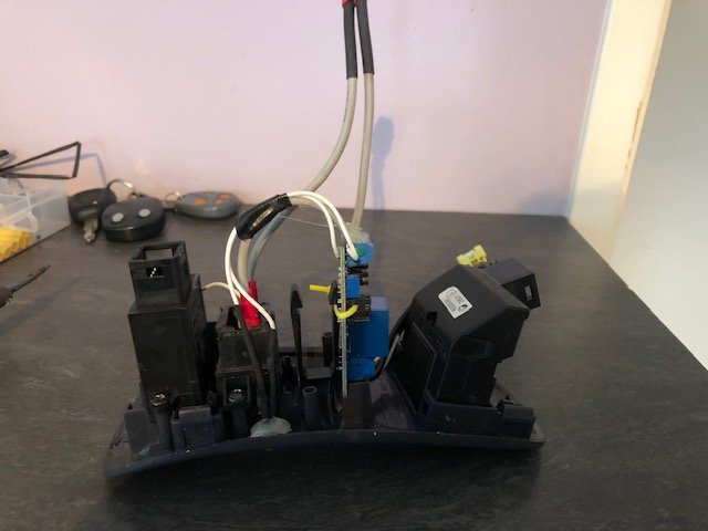

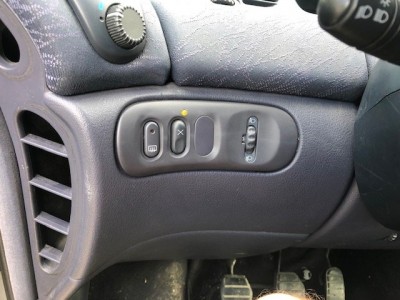

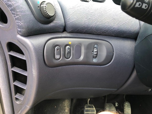

J'ai donc réinstallé le module, mais cette fois, je l'ai mis dans l'habitacle avec un interrupteur et une LED visible, histoire de pouvoir le couper si besoin. J'ai utilisé un bouton de condamnation des lèves vitres arrière que j'ai un peu modifié pour qu'il rentre dans l'emplacement dédié aux options.
Je suis assez satisfais du résultat:
Bon, le bouton ne m'a pour le moment servis à rien car le fonctionnement est parfait aussi bien à froid qu'à chaud, mais au moins il est là!
Messages : 13548
Re: Intégration du module E85 dans l'habitacle
Bonne idée le coup de la led de rappel.
