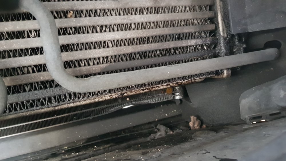

Je voulais savoir si quelqu'un aurait-il un tuto pour la dépose du parechoc avant ainsi que le démontage/remontage de l'intercooler ?
Est-ce difficile ou pas (pour un non mécano) ? Il y avait des topics mais les liens sont morts...
Je vois que le mien semble fuir on y trouve de l'huile… Quelqu'un pourrait-il me dire les conséquences qu'une fuite a sur la voiture ? Je suppose légère perte de puissance car fuite "d'air" mais "tolérée" par le calculateur ? Pas très bon pour le turbo/moteur sur le long terme ?

une poignée de vis..
ça suinte plus ou moins toujours sur les emmanchements des durits..l'huile s'accumule dans le bas des intercoolers (il est courant d'en avoir un verre au démontage).
