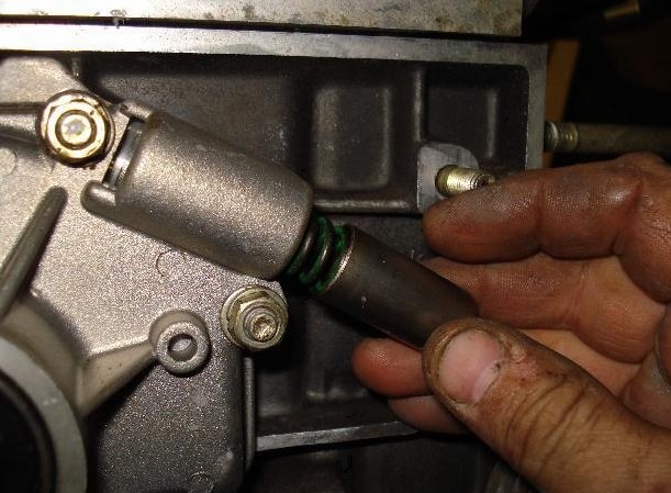

Je viens de découvrir qu'il existait 2 modèles de galet tendeur pour les J6R/J7R, malheureusement celui que j'ai reçu avec mon kit distri a besoin du piston tendeur qui se monte sur la pompe à eau :

Je ne l'avais pas sur mon moteur car le galet actuel utilise un autre système:

Est-ce que qqn aurait ce piston en stock avec le ressort ?

Tiens, c'est ma main en photo :-)
Le montage doit être possible aussi, me semble-t-il.

Oui c'est bien la tienne, trouvée sur ton blog ;-)
Je vais voir ce que ça donne avec ce galet monté sans le ressort, si je le sens pas je commanderai l'autre modèle. Rien trouvé sur le net concernant ces 2 modèles... :-(

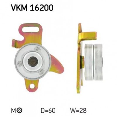

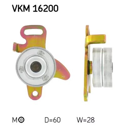

Voilà le galet est monté, au final je suis resté sur le 1er qui était présent dans mon kit SKF:
Il permettait une meilleure tension que celui en 2 pièces qui nécessite surement un outil spécial. Même si je n'ai plus le piston poussoir sur mon bloc, le SKF permet de prendre appui sur la pompe à eau et de bien tendre.
