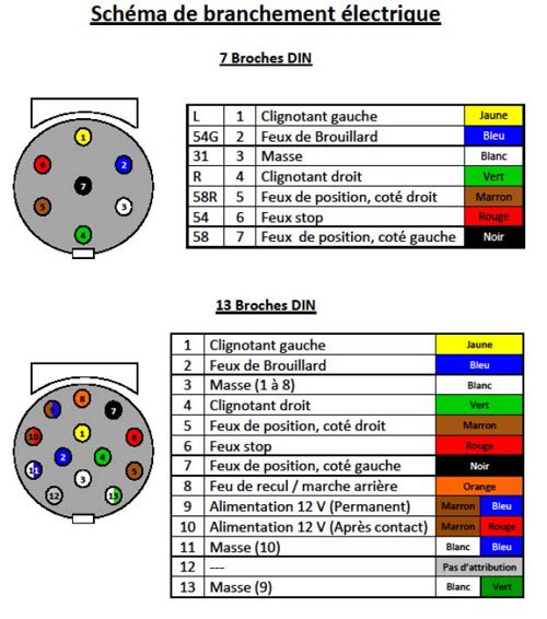

- Messages : 100
- Inscription : 01 août 2006, 01:01
- finition : The Race
Re: Réparation branchement prise attelage Espace 3
Merci les gars, je pense que je vais acheter une prise femelle 13 broches où je vais essayer de raccorder les fils et sur laquelle je vais brancher en premier une prise "adaptateur" 13 broches/7 broches pour pouvoir brancher ma prise "male" 7 broches de ma remorque.
il me semblait que c'était un branchement Renault -Matra exotique , puisque je me retrouve avec deux fils bleus venant du faisceau sonocas d'origine??????
Il y aurait il une ame charitable qui pourrait regarder sur son vaisseau ?
Petite précision ces schémas c'est bien vu de dos des prises ou de face pour le montage?

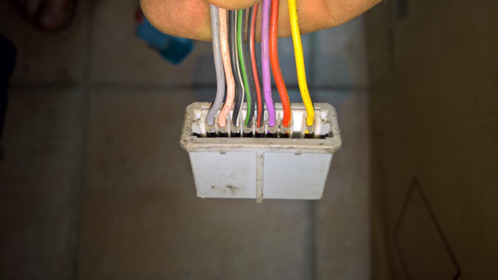

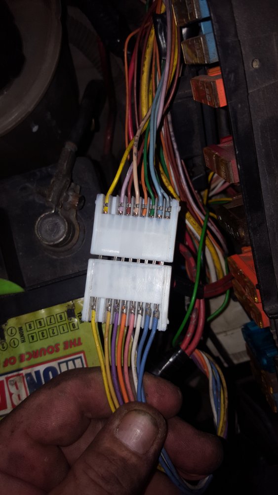

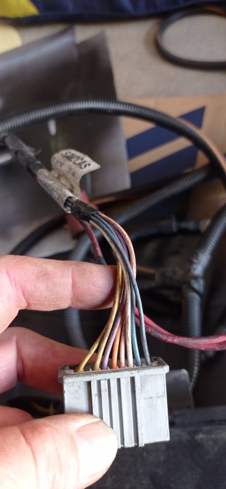

Sur deux faisceaux Matra différents j'ai eu deux jeux de couleurs différentes.
Sur le tien côté branchement boite a fusibles tu a ça ? (fiche démontée) ou ça ?
merci sahro,
j'ai la seconde avec de gauche a droite les fils de couleurs
-bleu
-bleu
-blanc
-rose
-orange
-violet
-jaune
-jaune
Bizarre bizarre!!!???

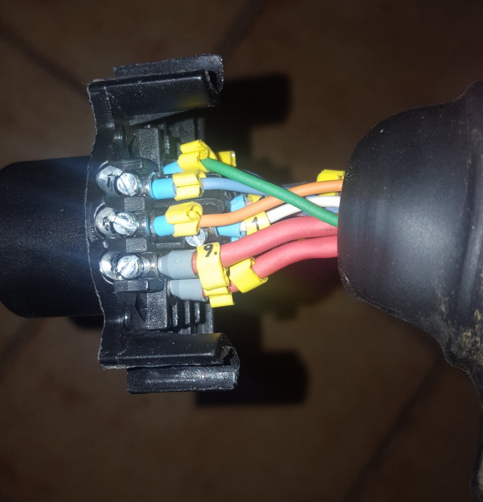

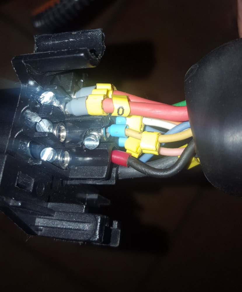

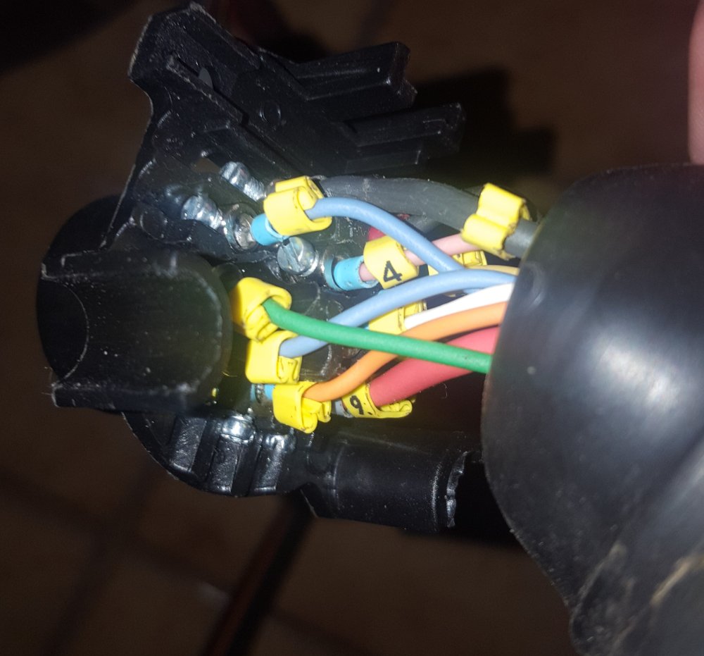

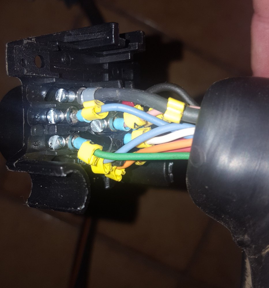

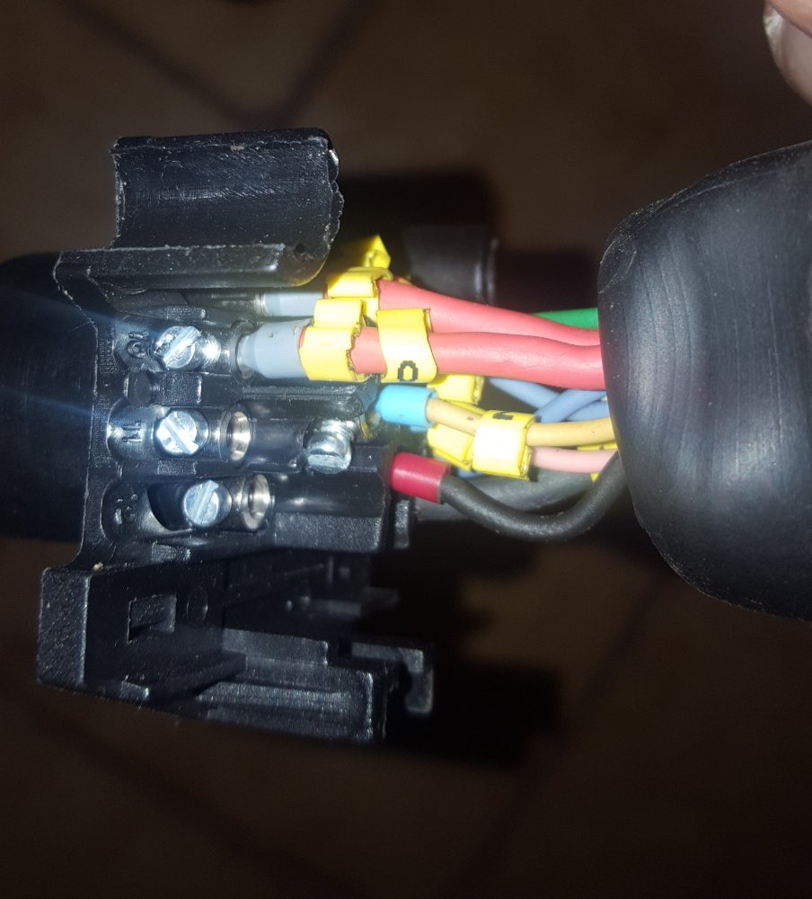

Voici des photoshttps://www.passion-espace-club.com/download/fi ... w&id=57031
Donc ton câblage correspond a la première photoCLEMAN a écrit : ↑15 mai 2022, 17:49 Voici des photoshttps://www.passion-espace-club.com/download/fi ... w&id=57031
Voici des photos de la prise 13 broches que j'avais recâblée a l'époque.
Sinon tu avais des soucis avec des fils qui faisaient aussi bien clignos que les stops?ou pas? par exemple car avec lampe et multimetre impossible de repérer les fonctions lors de la mise en route.??SAHRO a écrit : ↑15 mai 2022, 19:49Donc ton câblage correspond a la première photoCLEMAN a écrit : ↑15 mai 2022, 17:49 Voici des photoshttps://www.passion-espace-club.com/download/fi ... w&id=57031![]()

- Messages : 2040
- Localisation : Toulon
C'était ya bien longtemps mais il me semble bien, je me rappelle plus si c'était avant ou après les photos
Je n'ai plus ce véhicule.
Sa voudrait dire que tu utilise le + d'un des circuits comme masse.
Normalement
1-Bleu
feu de position droite
sur 13 broches n°5
2-Bleu
feu de position gauche
sur 13 broches n°7
3-Blanc
clignotant gauche
sur 13 broches n°1
4-Rose
clignotant droit
sur 13 broches n°4
5- Orange
feu stop
sur 13 broches n°6
6-Violet
marche arrière
sur 13 broches n°8
7-Beige

Merci beaucoup, donc il faut absolument que je recâble sur une prise 13 broches.
bon maintenant j'ai des soucis suite au lavage de moteur....
bonne soirée !
bonne soirée !

Pas obligé regarde sur le schémas au dessus, moi je préfère en 13 dés fois que j'en ai besoins.

J'ai branché de la sorte et j'ai eu des soucis..... à voir et réfléchir..

Faut bien sûr pas tenir compte des couleurs sur les tableaux dans l'image.

en cas je teste différemment avec un masse tirée sur le chassis directement....dernière solution je pense, avant le branchement direct sur les feux arrières!!!

C'est curieux car sur les 2.2 dci multiplexés donc, westfalia propose un faisceau avec un boîtier incorporé.
Par contre je ne sais plus si c'est du 7 ou du 13.

Le mien est un DCI année 2002, pas de prise au boitier de connexion sur l'aile avant gauche (éco Matra).
La prise attelage caravane est connectée directement sur les feux droite et gauche, fils soudés aux connecteurs de feux. La masse est fixé au chassis.
15 ans d'utilisation jamais de souci sur les feux ou la prise (avec feux full leds, idem pour feux de remorque).
Les feux arrières ne sont pas multiplexés, seule la partie hayon feux de brouillard, essuie glace arrière etc.
