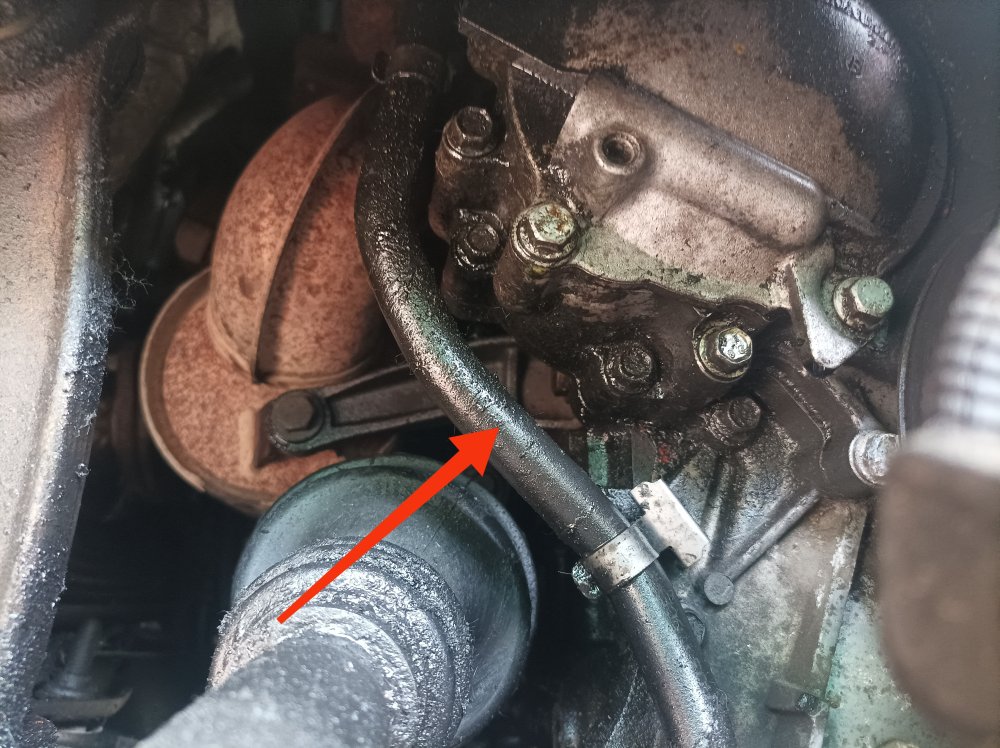

J'avance doucement dans ma réhabilitation de mon premier espace 4 (2.2 dci de 2004)
Et en démontrant le bouclier plastique qui protège le bas moteur,j'ai remarquer beaucoup de gras a en gorger la mousse....j'ai pu remarquer qu'une durite semble dans le vide peut être est ce elle le problème ? Un tour chez mon mecano habituel et celui ci pense a une durite de ''trop plein '' mais c'est le peut être qui me fait douter xD
Du coup je me suis dit qu'en postant ici il y aura bien quelqu'un a qui ça va causer ^^
Je vous joins la photo histoire d'aider quand même, elle passe dans mon cas proche du cardan passager (visible en bas à gauche de la photo )
Merci d'avance pour le temps que consacrerez sur mon cas.
A bientôt !

Bonjour, je pense qu'il s'agit de la durite qui part du bac sous la rampe d'injection et qui collecte les éventuelles fuites de gasoil pour éviter qu'elles n'aillent sur le collecteur d'échappement et le turbo .
