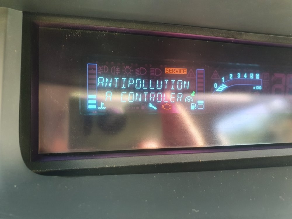

Mon espace 4 2l 150ch de 2013 m'indique une alarme de service "Antipollution à contrôler"
Le véhicule fonctionne bien et n'est pas en mode dégradé.

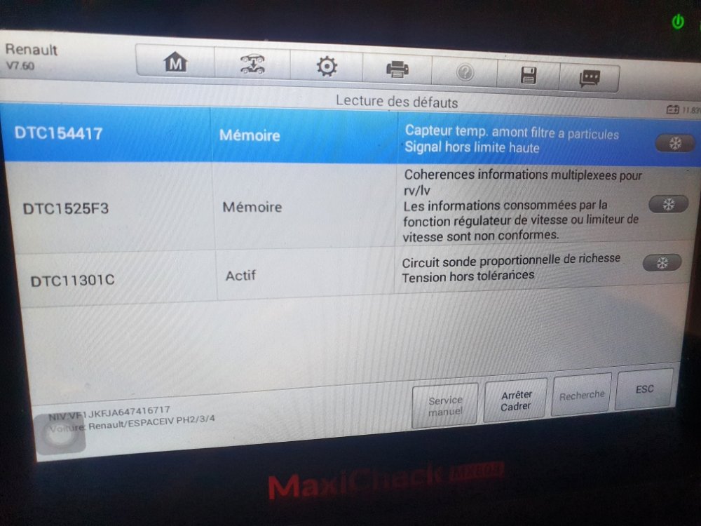

Un amie qui à une valise me la regardé et cela à affiché
DTC154417 capteur temp. amont filtre a particules signal hors limite haute
Ce capteur sur la valise indiquait bien la température car en démarrant le véhicule , la température était basse et et est monté petit à petit

Visiblement cette erreur s'appelle P1544 chez Renault.

si ton amie à une vraie clip elle peut le vérifier.
Comme il y a d'autres défauts, as tu essayé d'effacer ceux en mémoire. Le défaut permanent lui ne partira pas.

Mon amie à une valise multi-marque et il a effacer tout les défauts, et maintenant le défaut est revenue une journée après.
