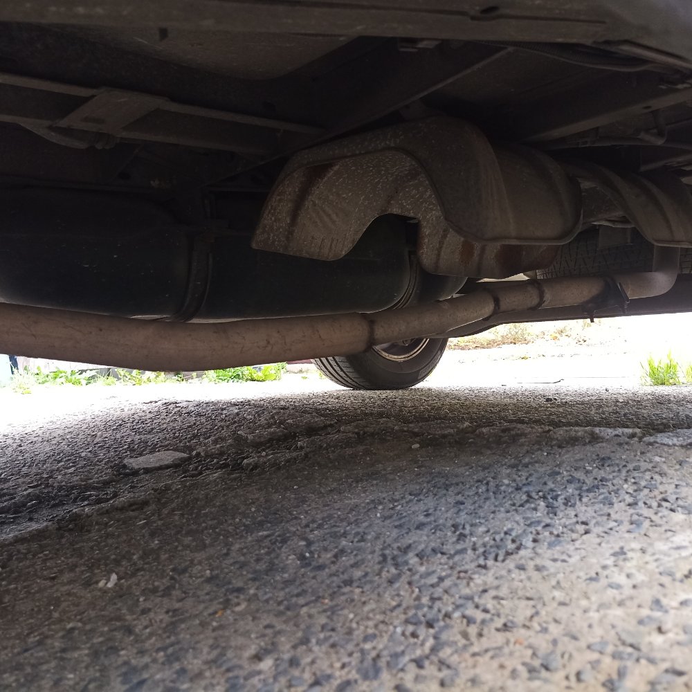

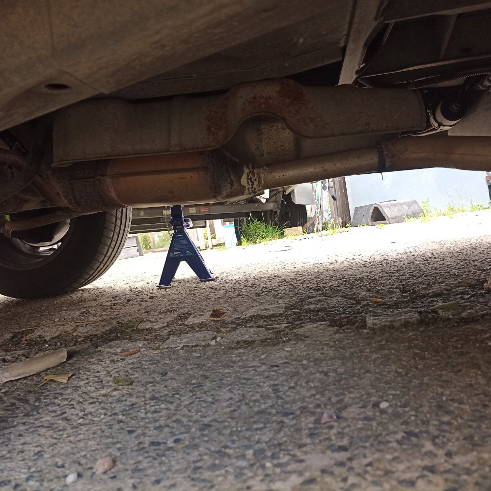

Aujourd'hui je profite d'une éclaircie sous les torrents bretons pour commencer à démonter ma ligne.
Dites moi, il manque pas un silencieux là ?

Rassures nous, le tube ne passe pas sous le reservoir ?
Je confirme il manque un détente. Il sert à détendre les gaz avant l'entrée dans le silencieux.
Rappel: un pot de détente est le pot qui se trouve au milieu juste après le pot catalytique. Tout à l'arrière, c'est le silencieux.
L'echappement a bien été bricolé, une économie ?

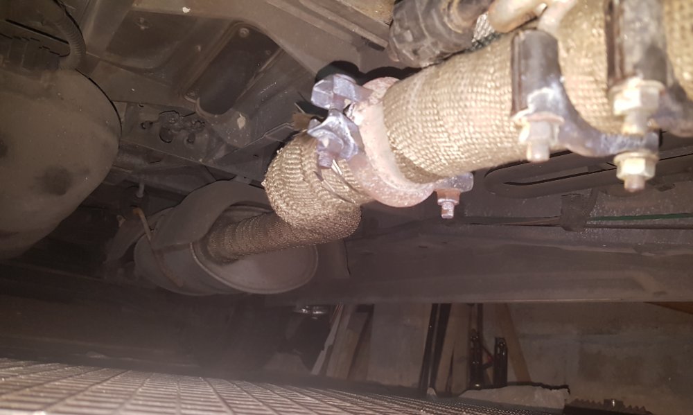

Enfin je conseillerais de mettre au moins de la bande thermique si le tube passe à moins de 100 mm du réservoir, comme ci-dessous.
Sur le mien, je l'ai mis uniquement pour des raisons acoustiques.

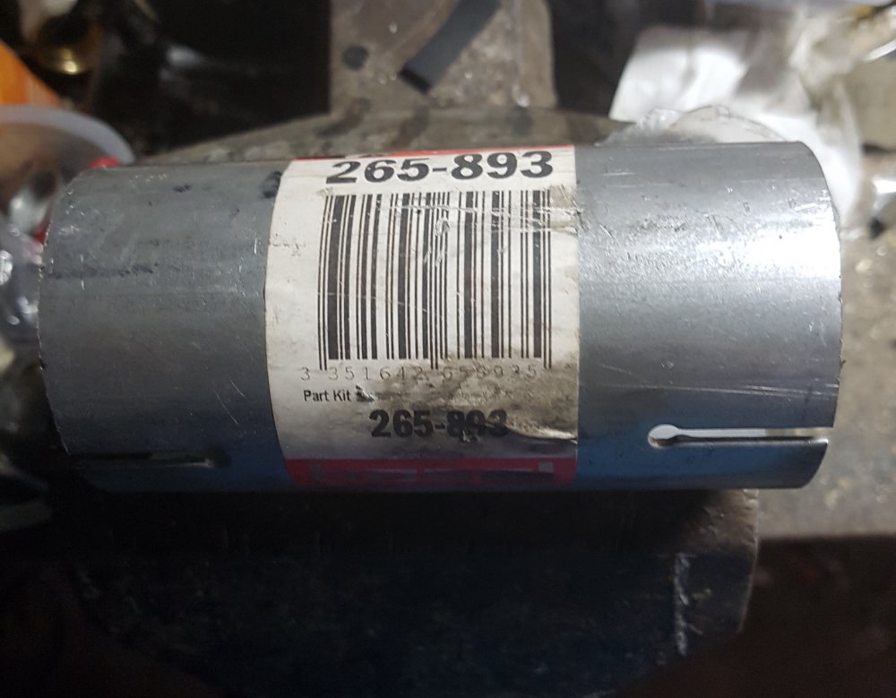

Il existe des manchons et colliers chez Carter cash du type ci-dessous. Ça peut eviter le pont peut-être.
