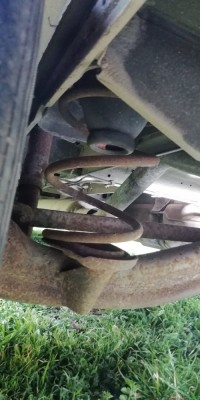

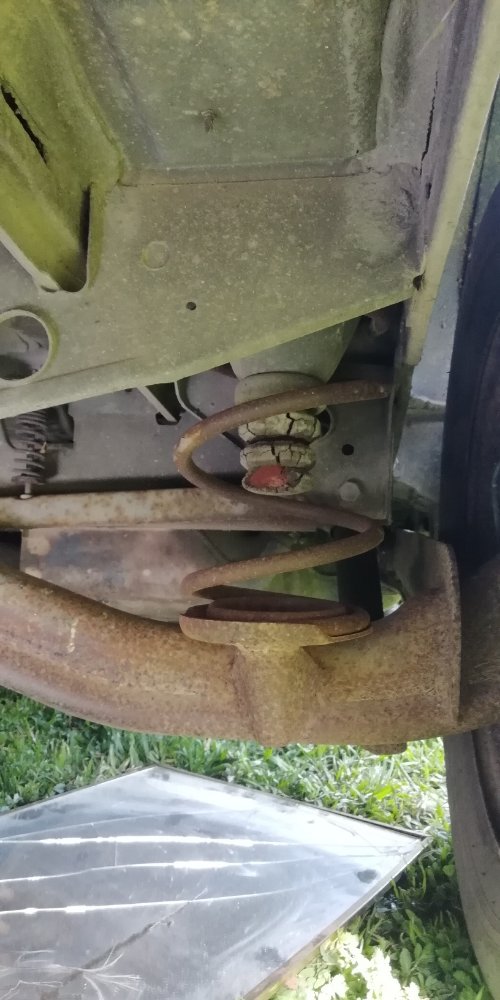

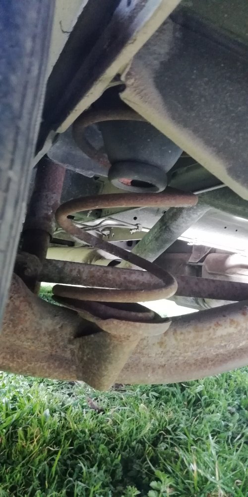

comme vous pouvez constater , c'est pas terrible
comment ça s'appelle exactement ?? et ou trouver ?
et c'est fixé comment ? :?:

ce sont les butées d'amortisseur arrière.
Les miennes sont dans le même état... ça partait tellement en morceaux que j'ai tout retiré pour éviter de les larguer sur la route.
Apparemment on peut en récupérer sur les III, sinon c'est vraiment difficile à trouver.
Le cone se dévisse, penser à une clef à filtre pour y arriver.

Avec les années ces butées se décomposent.
L'embase métallique se dévisse et on peut y remettre les mêmes à insérer dans l'embase.
Mais cette butée d'origine, petite, est assez brutale lorsque chargé , on arrive en butée de
suspension.
J'ai trouvé chez Mecat..nic des butées pour Golf 3, même diamètre d'embase, le double en longueur,
et dans une matière beaucoup plus élastique.
Ce n'est pas encore comme les butées hydraulique Citr..n, mais le confort y a grandement
gagné, lorsqu’on est chargé sur les ralentisseurs, plus de coup de raquettes, ça passe en douceur.
Profitez en pour vérifier la dernière spire des ressorts qui s'appuie sous la caisse.
Souvent très oxydée, en enlevant le ressort la spire se détache et tombe.
