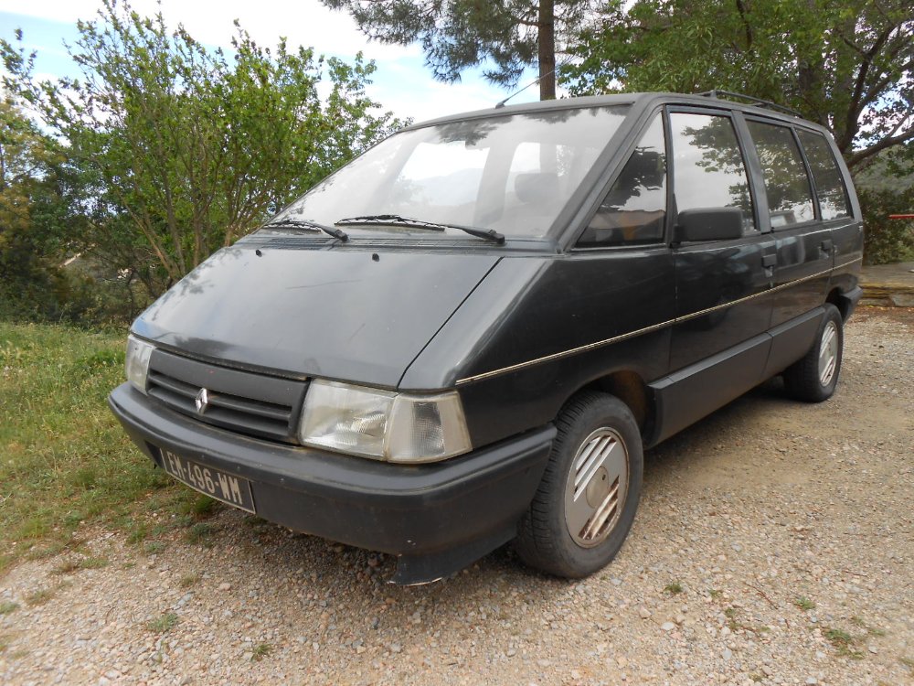

Dans quel état la peinture ?

Et désolé pour les photos, j'ai récupéré la voiture de chez mon garagiste hier seulement (elle y était depuis février) et j'avais que ces 2 photos sous la main, faites par un pote "artiste" en 2019...
Donc là, elle est pleine de poussière, toiles d'araignée... Je vais la rendre présentable au mieux, enlever ce qui traine à l'intérieur, remonter tous les sièges et fournir des photos d'ici la semaine prochaine. Elle se trouve chez moi, sur la commune de Montauriol, dans le département des Pyrénées Orientales, à environ 30 minutes de Perpignan. On est en alerte de sécheresse extrême dans le coin, donc pas sûr que je vais pouvoir la laver.
La peinture est en état variable, mais encore correct dans l'ensemble. Le côté droit a été repeint autour de 2010 (et le bas des portières tout autour), le capot n'est pas écaillé, mais présente une rayure assez visible. Le bas du pare-choc avant est arraché, mais j'ai encore une paire d'anti-brouillards en stock.
Pour l'emmener au CT, il faudrait surtout remettre en état le circuit de freins, et il y a aussi une fuite au niveau de la crémaillère de la direction assistée.

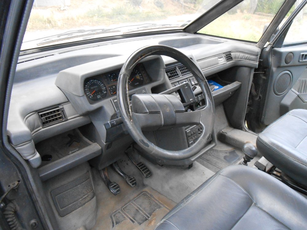

L'intérieur est en partie délabré (volant cuir refait en 2010, mais quand même totalement usé depuis), cuir des dossiers des sièges avant déchiré, assises refaites en 2010 et encore intactes, ventilation HS depuis des lustres, poignée hayon HS, joint d'un toit ouvrant pas étanche... Y'a un peu de boulot quoi!

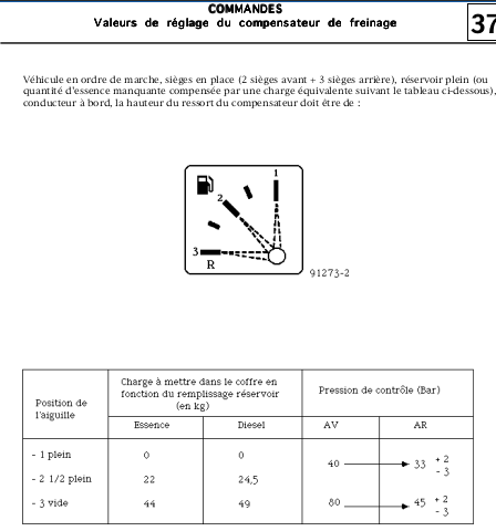

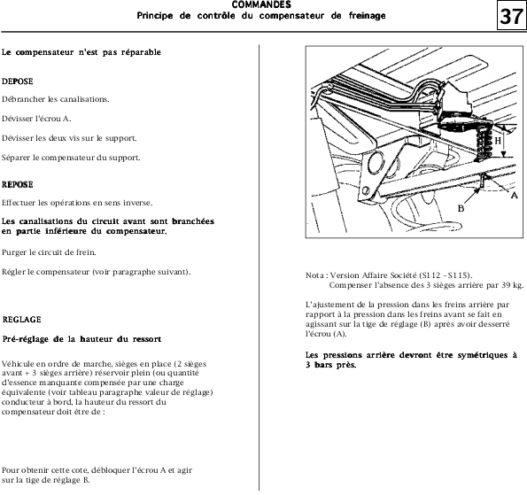

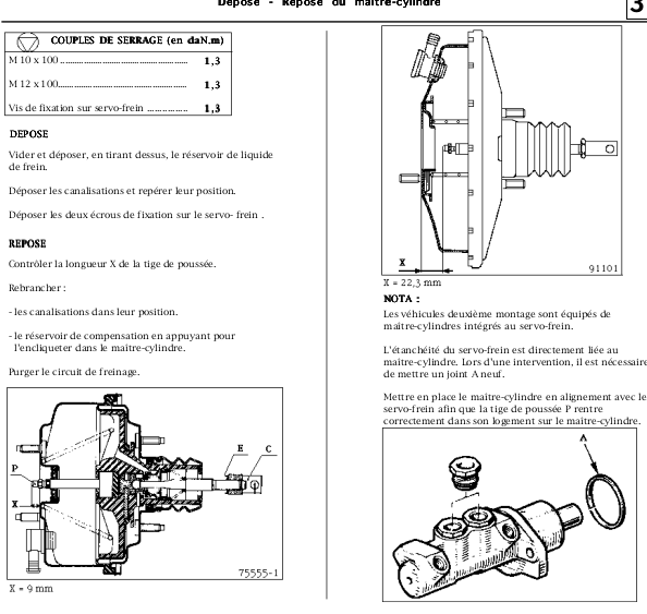

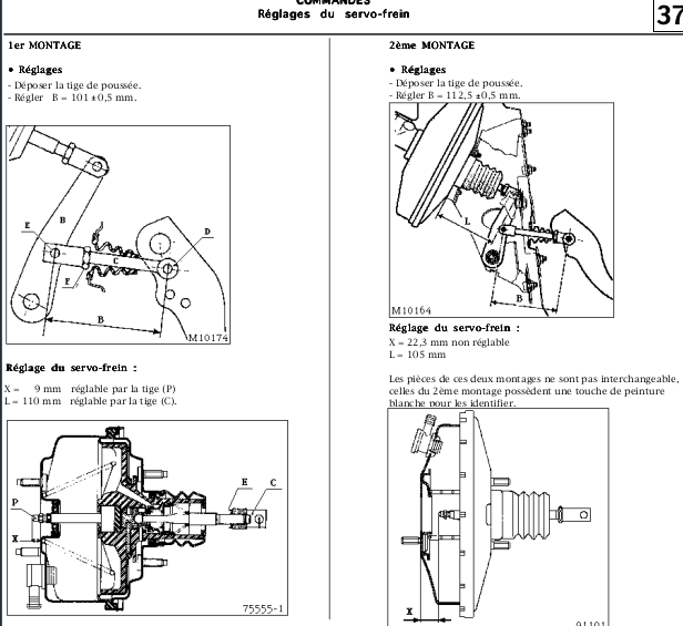

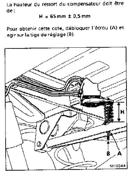

Quelques éléments pour le diag:
Penser aussi à vérifier le répartiteur de freinage (au dessus de l'essieu AR)...
Si besoin de plus d'infos, envoie-moi un MP :wink:

pour info:
Bizarrement la valeur de réglage du compensateur n'est pas mentionnée dans la doc des I, j'ai mis la valeur indiquée dans celle des II, ça doit être kif kif.

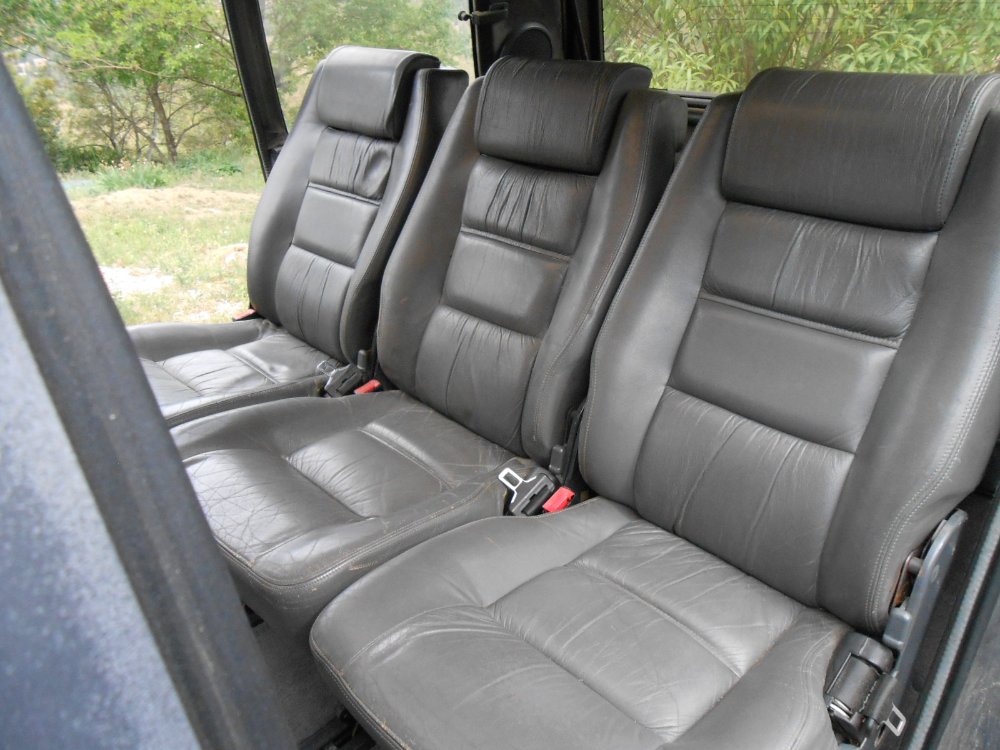

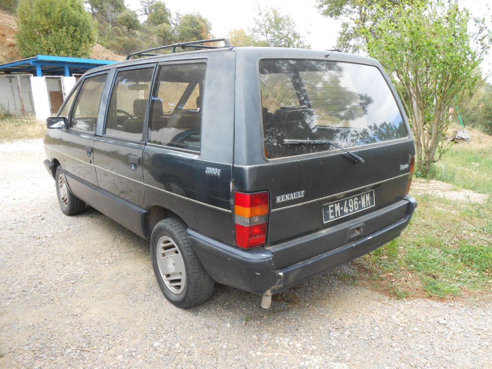

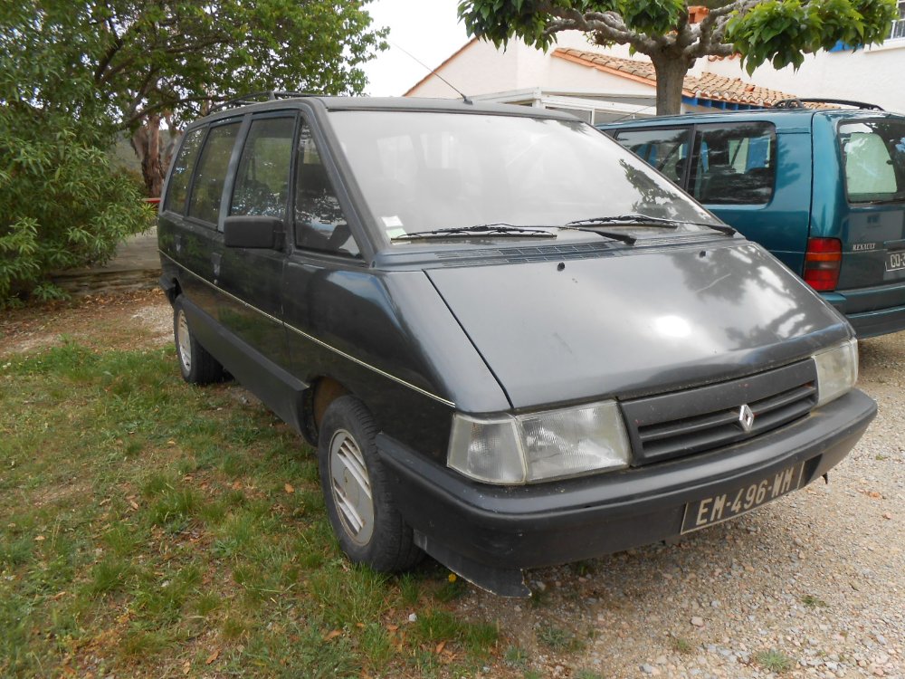

Bonjour à toutes et à tous,
ça y est, j'ai dépoussiéré la voiture et monté tous les sièges (j'ai encore 2 autres en tissus si intérêt). Pas de lavage cependant, on est en alerte sécheresse maximum dans le département.
J'espère que les photos renseignent un peu mieux sur l'état esthétique du véhicule.
Demandez moi si vous voulez voir certains détails de plus près, je peux évidemment faire d'autres photos.
A très vite j'espère,
voilà la bête:

encore 2 autres:
