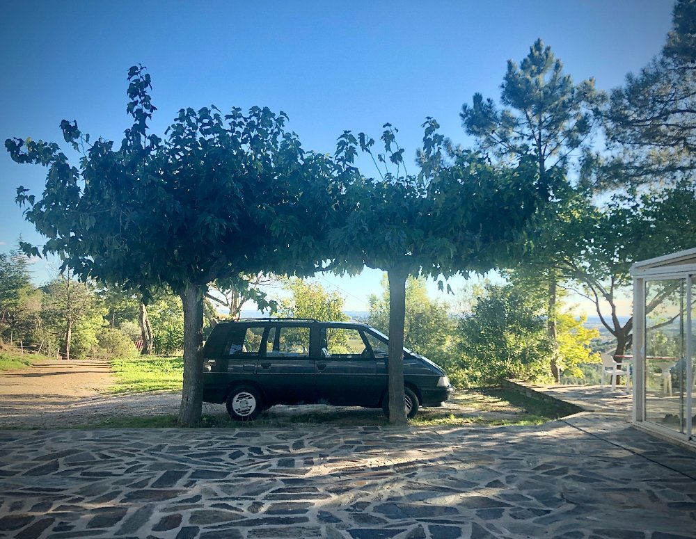

Dans quel état la peinture ?

il serait intéressant d'avoir des photos sans mur ni d'arbres , et des photos de l'intérieur.
Où se trouve actuellement le véhicule ?

merci beaucoup tout d'abord pour vos réactions, ça fait plaisir que cette voiture peut toujours intéresser!
Et désolé pour les photos, j'ai récupéré la voiture de chez mon garagiste hier seulement (elle y était depuis février) et j'avais que ces 2 photos sous la main, faites par un pote "artiste" en 2019...
Donc là, elle est pleine de poussière, toiles d'araignée... Je vais la rendre présentable au mieux, enlever ce qui traine à l'intérieur, remonter tous les sièges et fournir des photos d'ici la semaine prochaine. Elle se trouve chez moi, sur la commune de Montauriol, dans le département des Pyrénées Orientales, à environ 30 minutes de Perpignan. On est en alerte de sécheresse extrême dans le coin, donc pas sûr que je vais pouvoir la laver.
La peinture est en état variable, mais encore correct dans l'ensemble. Le côté droit a été repeint autour de 2010 (et le bas des portières tout autour), le capot n'est pas écaillé, mais présente une rayure assez visible. Le bas du pare-choc avant est arraché, mais j'ai encore une paire d'anti-brouillards en stock.
Pour l'emmener au CT, il faudrait surtout remettre en état le circuit de freins, et il y a aussi une fuite au niveau de la crémaillère de la direction assistée.
L'intérieur est en partie délabré (volant cuir refait en 2010, mais quand même totalement usé depuis), cuir des dossiers des sièges avant déchiré, assises refaites en 2010 et encore intactes, ventilation HS depuis des lustres, poignée hayon HS, joint d'un toit ouvrant pas étanche... Y'a un peu de boulot quoi!
Voilà, photos plus "parlantes" à suivre...

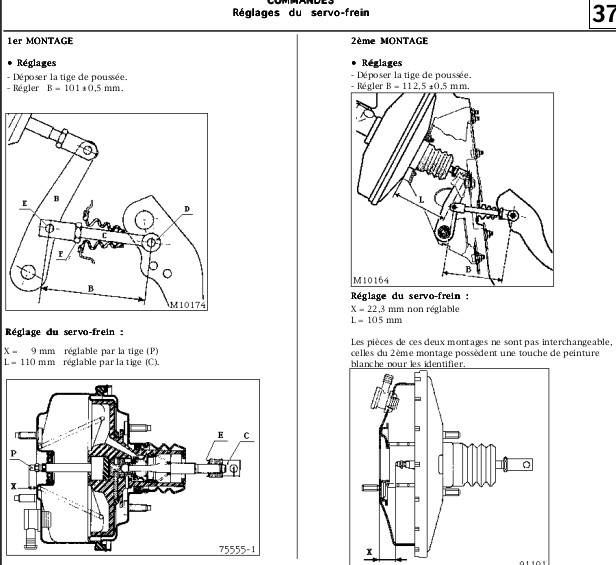

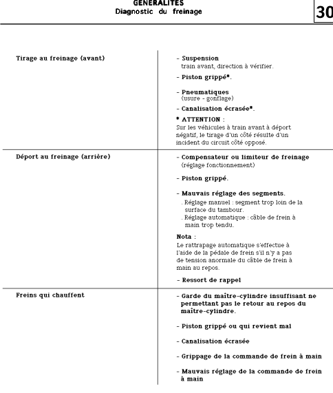

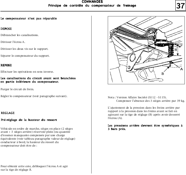

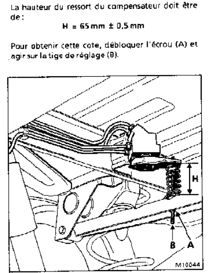

Quelques éléments pour le diag: Penser aussi à vérifier le répartiteur de freinage (au dessus de l'essieu AR)...
Si besoin de plus d'infos, envoie-moi un MP

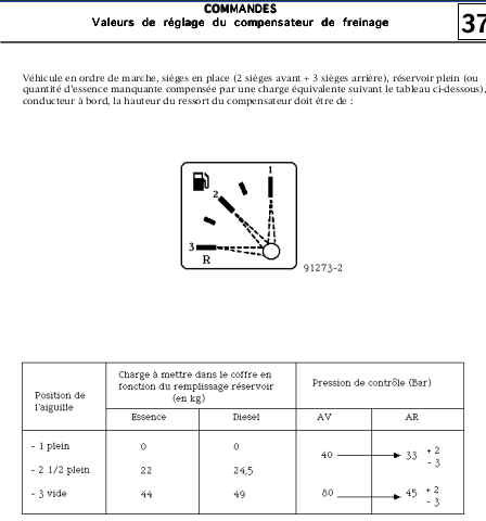

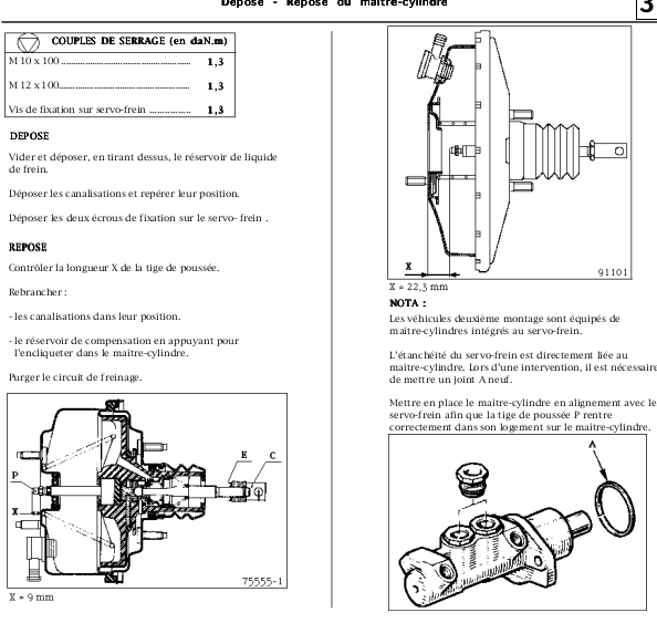

- Messages : 1665
Re: !!! S.O.S. sauvetage Espace 2000-1 Connolly !!!
pour info: Bizarrement la valeur de réglage du compensateur n'est pas mentionnée dans la doc des I, j'ai mis la valeur indiquée dans celle des II, ça doit être kif kif.
Ensuite j'ai la même galère que toi pour trouver des mécanos qui veulent bien bosser sur ces voitures. Si tu peux chercher un petit garage renault dont le patron a au moins 55ans ça pourrait être une bonne piste.
Les garage modernes n'y captent rien, même en leur mettant les docs constructeur sous les yeux, ils n'en font qu'à leur tête... et ça se passe mal en général.
Pour le forum des R25, ils ont pas mal de kits de durits, mais la seule chose qui me semble utile pour nous c'est leur kit de réféction de commande de vitesse. Les flexibles de freins ne semblent pas correspondre, au moins au II. Pas vérifié sur pour les I.
Ils ont aussi une petite liste de garages compétents, malheureusement pas du tout dans ton coin, ni dans le mien.
Ca vaudrait le coup qu'on en fasse autant ici pour avoir quelques adresses fiables où amener nos voitures, en confiance.
Regarde aussi les garages spécialisés dans les anciennes, même si les gars ne sont pas intéressés ils auront peut être une ou deux adresses à te lacher.

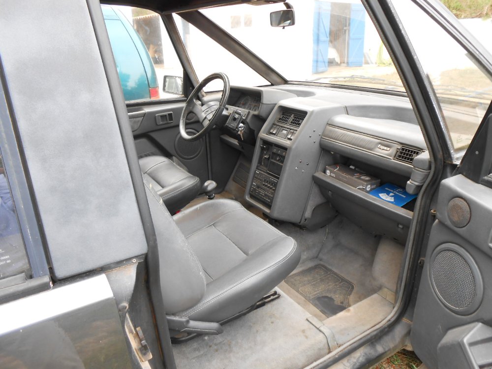

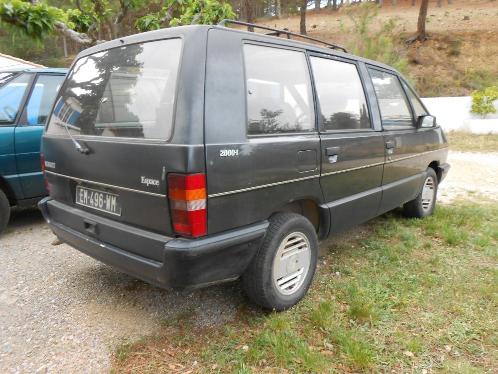

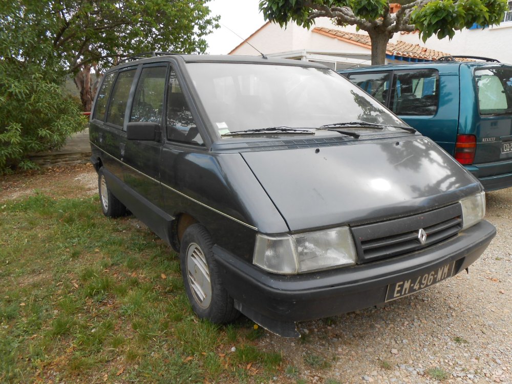

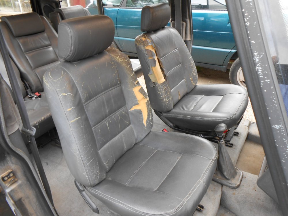

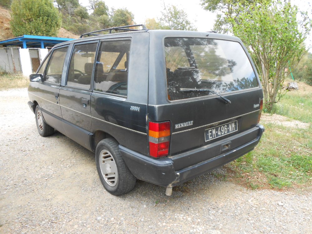

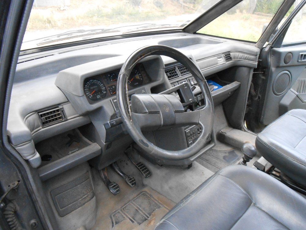

Bonjour à toutes et à tous,
ça y est, j'ai dépoussiéré la voiture et monté tous les sièges (j'ai encore 2 autres en tissus si intérêt). Pas de lavage cependant, on est en alerte sécheresse maximum dans le département.
J'espère que les photos renseignent un peu mieux sur l'état esthétique du véhicule.
Demandez moi si vous voulez voir certains détails de plus près, je peux évidemment faire d'autres photos.
A très vite j'espère,
voilà la bête:
voilà la bête:

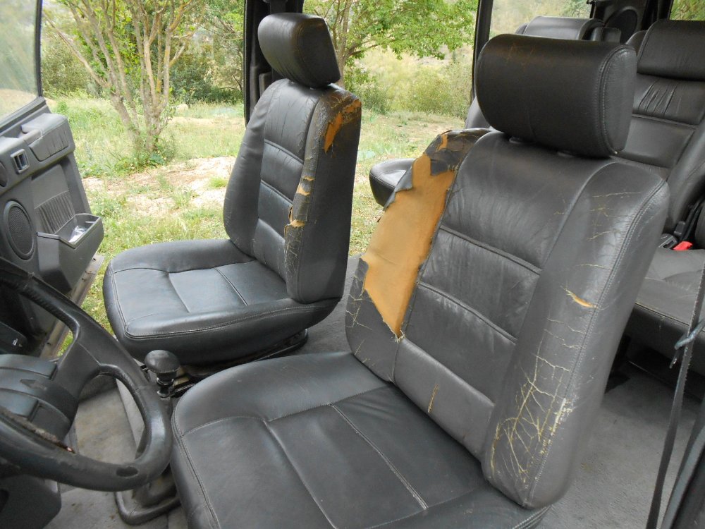

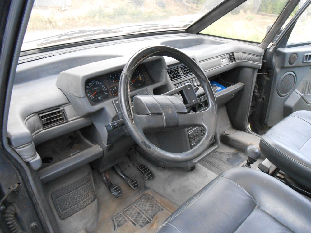

Norman66
- Messages : 15
- Enregistré le : 24 avr. 2023, 15:16
- Finition : Connoly
encore 2 autres:
il y a du boulot au point de vue sellerie, mais il a l'air pas mal.

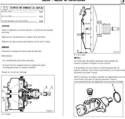

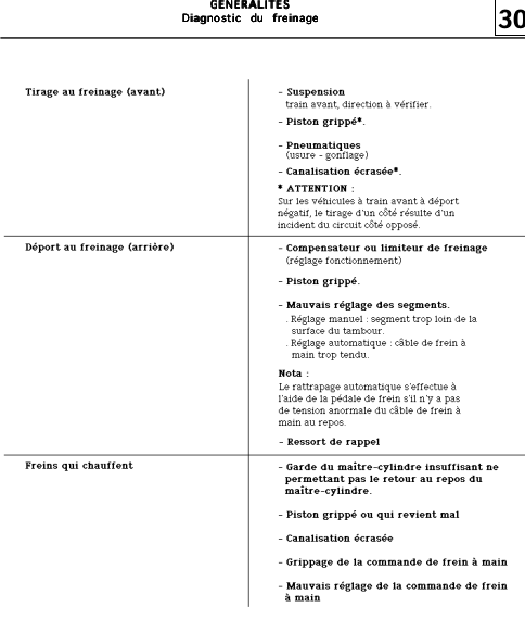

Donnes nous la ref de ton nouveau maitre-cylindre pour comparer.
Il y a d'autres raisons à chercher: Un de mes véhicules (la R8, je crois ), n'avais plus eu brusquement d'assistance. j'ai regardé si le tuyau de prise de dépression n'était pas percé: RAS.
J'ai alors regardé le clapet du servo-frein, Bingo: la membrane en caoutchouc était collée; je l'ai décollée et c'est reparti, comme avant!
Ps: Celle-ci est dans le raccord en plastique qui permet de brancher le tube de dépression sur le servo-frein. Ne pas la toucher avec un objet pointu,pour ne pas risquer de la trouer.
Pour tester, si on souffle d'un côté, l' air passe; De l'autre côté, non. Si ça passe des deux côtés, le clapet est HS, si ça ne passe dans aucun des sens, la membrane est collée.
ça pourrait expliquer le manque de freinage avec ou sans maitre cylindre neuf.

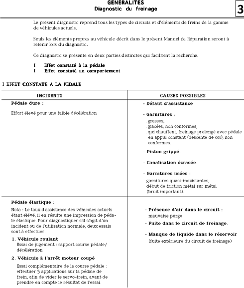

Concernant le freinage: Que se passe-t-il exactement? ça ne freine pas du tout, la pédale est dure, ça tire d'un côté, ça manque de puissance, faut-il appuyer comme un malade sur la pédale (plus d'assistance), ....?
