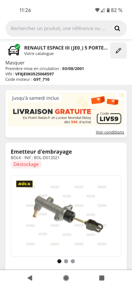

Bonjour à vous. Voilà j'ai un espace 3 2.2 DCI the Race 130cv de 2001 avec 185000 km au compteur. Mon problème est que je ne peux plus m'en servir car la pédale d'embrayage reste au fond. J'ai réussi à avoir un émetteur sur mister auto a 28 euros , en destockage , j'espère que c'est le bon car chez Renault 327 euros

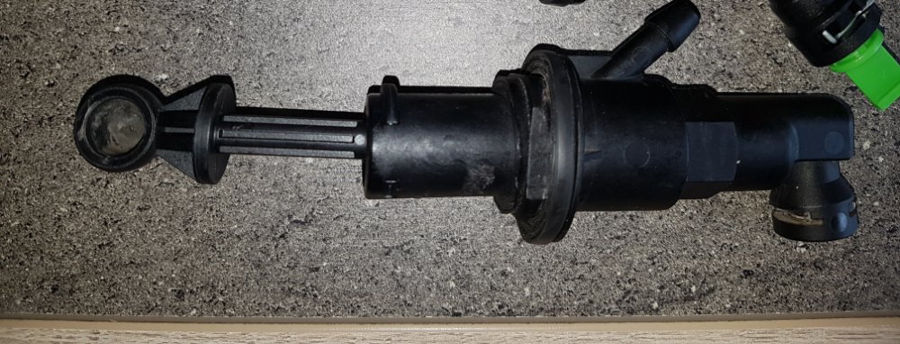

Ce n'est pas du tout le bon émetteur pour le DCI.
Voici le bon.
[attachment=0]20210901_124447.jpg[/attachment]
Voici le bon.

Ah mince. Là je l'ai enmener au garage pour me faire une vidange complète du liquide de frein et remettre à neuf. On verra bien
- Messages : 9071
Re: Émetteur d'embrayage
c'est tout vu.. cela n'ira pas.
