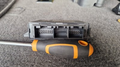

Voici une photo de mon calculateur d'aide au stationnement:
gege08
Messages : 2568
Re: Problème Radar de Stationnement
Message non lu par gege08 »
tuner25
Messages : 37
Enregistré le : 21 mars 2022, 00:05
Message non lu par tuner25 »
Merci je l'ai aussi vu mais beaucoup trop cher.
Cdlt
gege08
Messages : 2568
moins cher, mais je ne parle pas Hollandais
https://www.boonstraautoparts.nl/aanbod ... e/13643879
en tapant la ref dans google, il y a de la dispo, mais bien plus cher que 100€
