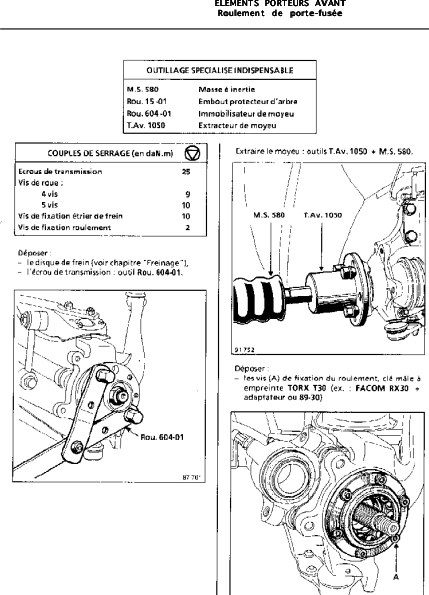

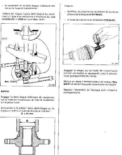

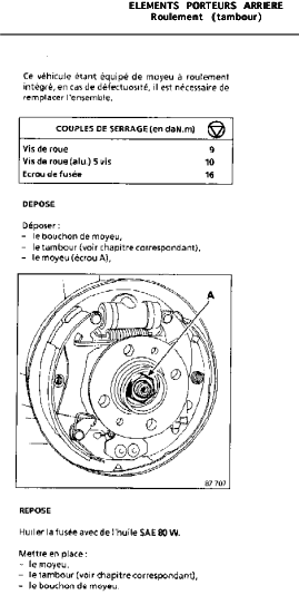

en principe en faisant tourner les roues à la main tu devrais sentir un truc du côté qui a un souci.
En tout cas voilà ce qui est préconisé pour l'opération:
Bonne chasse au roulement malade :wink:

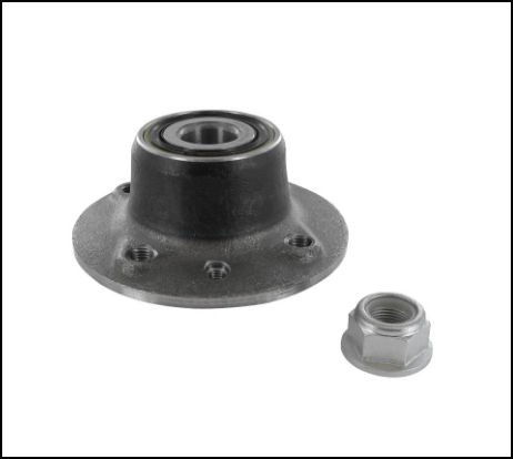

En faisant tourner la roue à la main, c'est à l'arrière gauche que ça ronfle, les trois autres demeurent silencieux...
C'est cela qu'il faut sans doute, ensemble moyeu avec son roulement...
D'après le PdF, cela ne semble pas trop compliqué, on ne fait que retirer le vieux et remettre un neuf en place, après avoir huilé la fusée...
Merci...
