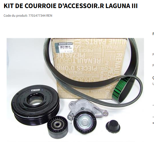

sinon, perso, j'ai fait la damper, la courroie et les galets en même temps, un galet commençait à faire du bruit, donc j'ai fait la totale.
ça se fait très bien, juste utilisé la déboulonneuse pour desserrer la vis de la damper

j'ai acheté ce kit
