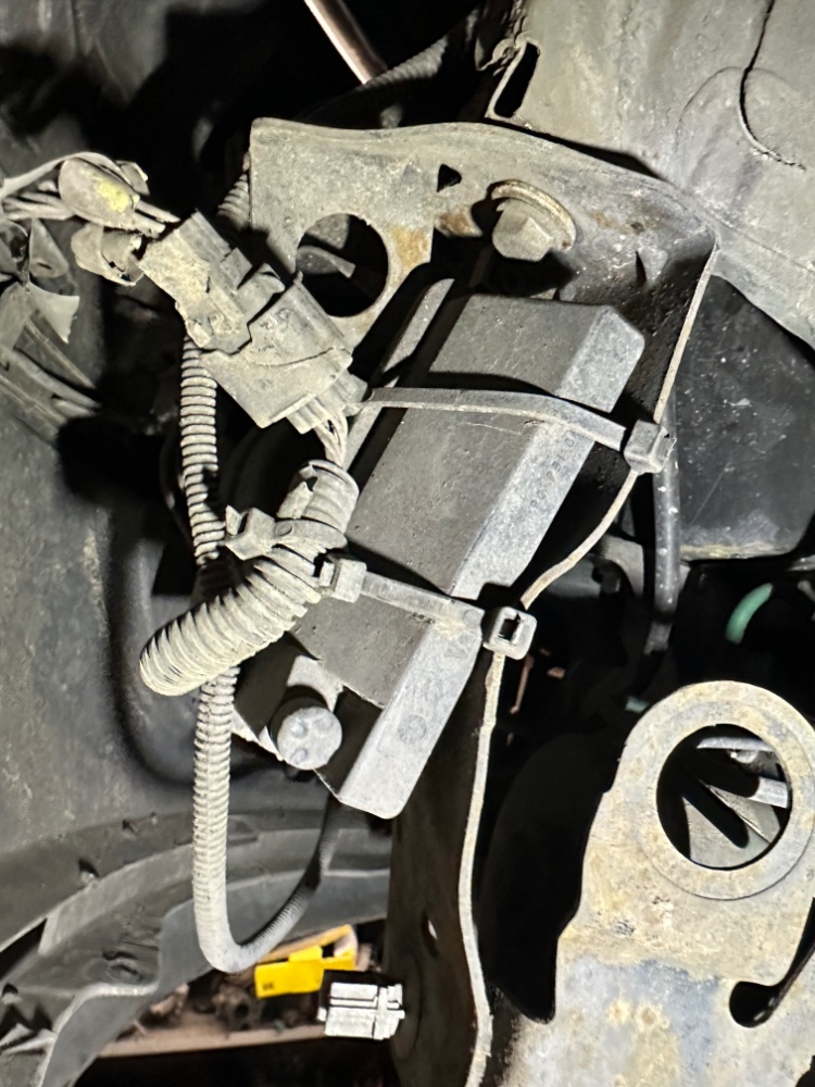

J’ai mis un peu plus de temps
Mais au final pas si mal : 1h15 pour démonter et remonter
CDC/ADAM
10.0960-14443
00403309E5
*E 3A7F 26600
MADE IN PHILIPPINES
Et le moteur seul
10 0206-0346-4
0013020608461927102261
Ps d’ailleurs c’est quoi cette pièce qui tient avec des colsons juste à côté
