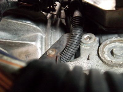

Le fameux bouchon de remplissage !!
Par contre, remplissage à la seringue obligatoire !

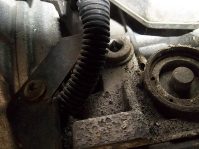

La crépine semble avoir été changée.... (eh oui, une Torx est foirée......... :twisted: :x ), impossible à retirer !
Bon, on en reste là, je nettoie le carter, l'aimant pas trop pollué, et je recharge en huile.

On en reste là pour aujourd'hui, je cherche sur la toile comment récupérer une torx HS, et nouvelle vidange, avec du matériel neuf, au retour de Romorantin !!!

Salut Eric
tu as fait une photo de la vis pour voir l'empreinte et son environnement?
S'il reste un peu d'empreinte je tenterais un tournevis à frapper (enfin si l'endroit où ça va taper ne risque pas de se casser), sinon sur la périphérie de la tête au burin fin.
Enfin sans voir le truc, je pense au pire, comme j'ai eu sur le bouchon de boite de mon 2, et là il a fallu souder un écrou et bien forcer pour arriver à le sortir.
Re: Orifice remplissage d'huile boîte AD8 sur V6 3.0 12s
Posté : 10 mai 2024, 09:22
par EAime
Bonjour Régis,
Là où c'est placé, impossible de taper sans casser le distributeur hydraulique situé au-dessus !
Les 2 vis sont situées au fond des gorges visibles à gauche !
Photo reprise du forum BVA/BVR
