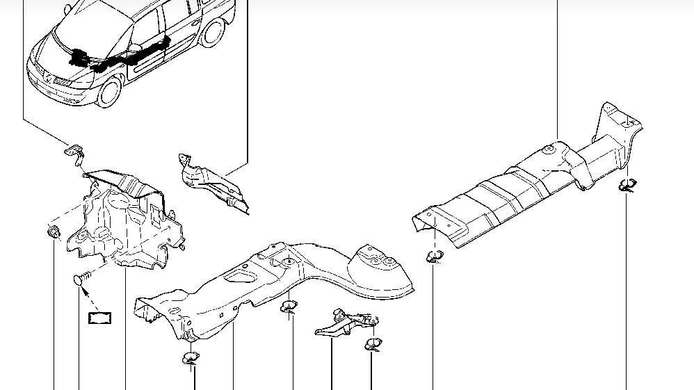

Salut, essaye de vérifier si la protection thermique en aluminium qui chapeaute toute la ligne d'échappement est bien fixée et ne bouge pas. Cet ensemble composé de plusieurs morceaux en aluminium très fin a tendance a se décrocher avec le temps et pourrait causer les bruits que tu rencontres.
Screenshot 2024-03-19 at 19-39-43 Espace IV JK0H Manual 19 Cooling system - Reservoirs - Exhaust system - Engine mounting _ Exhaust system - Catcar.info.png

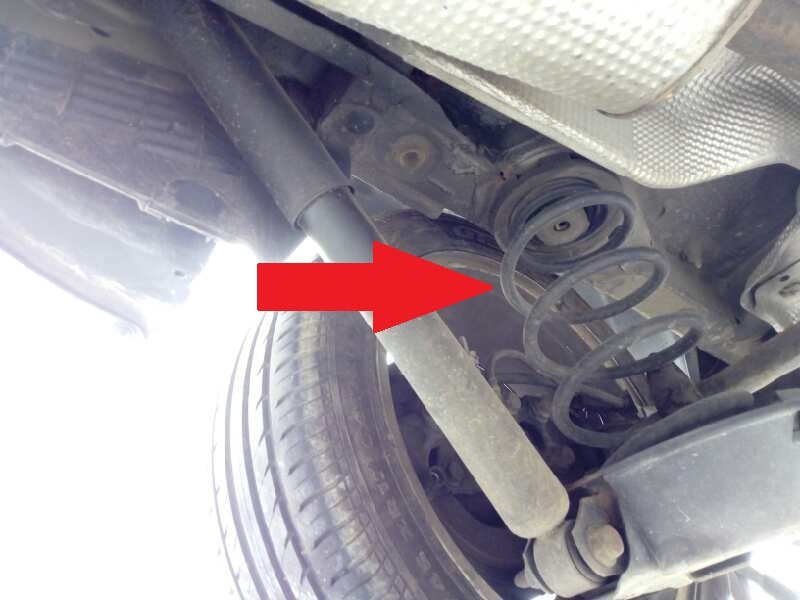

Apres avoir bien examiner la voiture avec un collègue nous avons trouvé l'origine du bruit. Le bruit venait de l'arrière droit, le ressort de suspension à casser. Du coup un peu de mécanique m'attend.
Avant de faire cette mécanique il faut que je passe commande, et j'ai besoins de vous. Les sites proposent pleins de marque différentes, quels sont celles ou ca tient la route et celles a éviter.
Merci pour vos réponses et bonne journée a tous.
Cordialement Jéjé

mabellecaisse a écrit : 25 mars 2024, 10:12 Salut a tous,
Cordialement Jéjé
Je ne vois pas la cassure sur ta photo.
Messages : 3992
Re: bruit de ferraille
Message non lu par Wutch »
C'est probablement la spire du bas (qui reste dans l'humidité) et est donc caché par la partie plastique.
