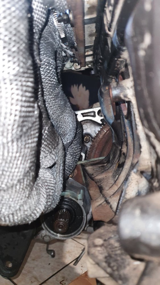

1er essai
Mon pote fait du bon boulot.
Et oui, la bande thermique est de rigueur.
Ensuite, on met.la 1ere sonde lambda un peu plus loin car plus de place sur le collecteur 😆😅
Ce n'est pas trop la performance que je cherche mais surtout le faire rouler sans me ruiner.

Le 1er essai est digne d'un debutant, j'ai honte.
Comme la boite de vitesse n'était pas encore monté, j'ai tout simplement oublié l'emplacement du demarreur.
Bon!
On va bosser en reflechissant maintenant 😅🤣.
On refait le collecteur.
Le 2eme essai est bon mais le plan de joint côté culasse a bien souffert, il est bombé.
Je l'envoi a un usineur pour le rectifier mais faut aussi raboter le demarreur car c'est un peu juste de ge côté là.
C'est les joies des modifications 🤪🤪

pourtant d'origine sur la clio, il y a bien le démarreur.. tu avais aussi modifié les tubes (on ne voit pas bien sur les photos).
Re: Collecteur clio rs sur espace 3 2l 16s
Posté : 13 avr. 2024, 11:47
par lindsey
Oui mais il a fallu reduire considérablement les tubes

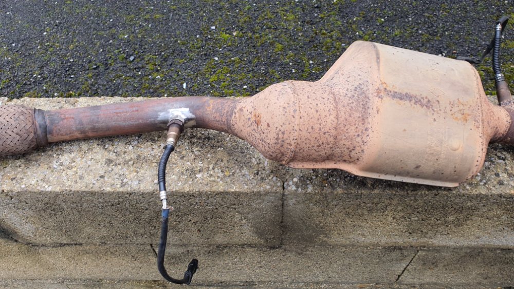

Bien alors, l'espace roule.
C'est deja bien mais la 2ème sonde lambda ne calcule plus etant donné que j'ai viré le cata.
Il marche jusqu'à la moitié du parcours du champignon, mais apres, il ne se passe plus grand chose .
Normal puisque qu'il narrive plus a calculer.
Je vais lui faire comprendre informatiquement qu'il n'y a plus de cata et peu etre lui redonner quelques chevaux de plus.
J'ai cru voir qu'on pouvait le monter a 154ch.
Vous en pensez quoi ?
que tu ne pourras plus obtenir le CT. :roll: :roll:

Bien, alors pour tout les savants fous, si j'ai changé le collecteur , c'est par soucis de moyen.
Il est introuvable d'occasion, fragile et hors de prix en neuf.
Je me suis tapé un petit delire et je sais tres bien a quoi m'en tenir pour la suite.
Aujourd'hui, la voiture roule et est passé au ct.
Pour contrer le pré-cata, j'ai mis un celfix sur la 2eme sonde lambda.
C'est un detrompeur qui coute 20€.
Pour ce prix, je ne risquais rien a essayer et ça marche plutot bien.
Je n'ai surement pas gagner des chevaux mais le moteur respire mieux et est plus "rageur" 😆.
