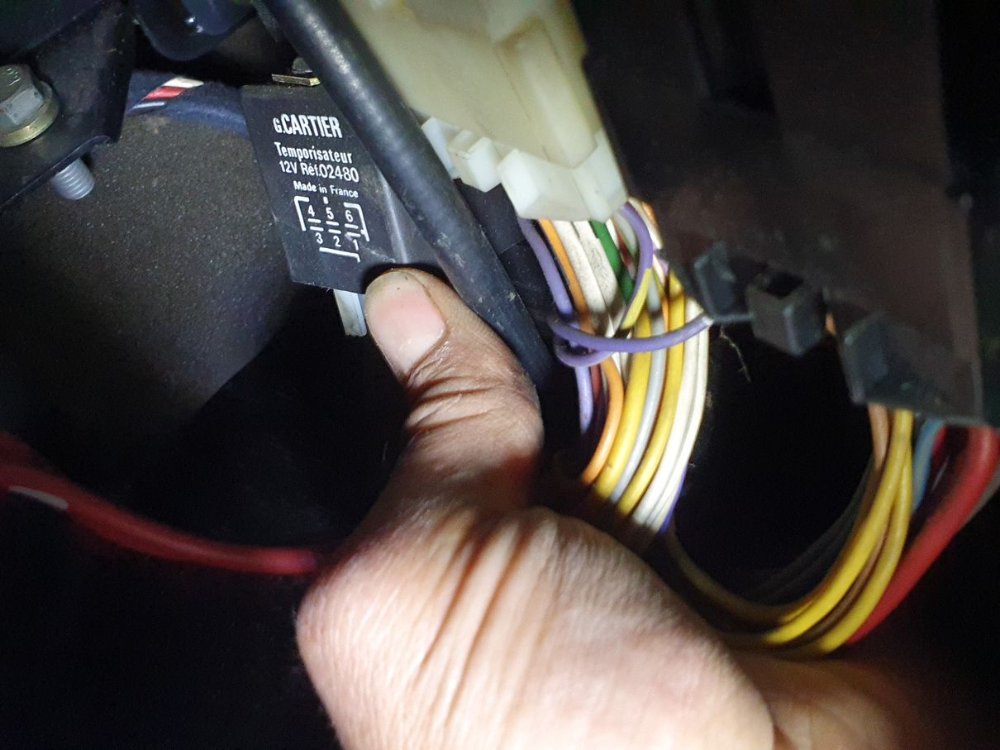

autre "relai" sous le volant ; y a écrit "temporisateur"

le temporisateur c'est pour les essuies glace

Merci pour la photo. En effet je n'ai pas réussi à trouver de photo sur le forum de ce boitier. Aurais-tu une photo de l'autre coté afin que je vois le type de connecteur et le nombre de fils ? Ca m'aiderait à chercher.
Re: Plus de démarrage - panne pompe carburant, mais démarreur tourne
Posté : 13 juin 2024, 15:56
par marcokl
Il n y a pas de connecteur , juste plein de fils qui en sortent, je vais fouiller dans mon bordel , je crois que je l ai jeté !
Posté : 13 juin 2024, 16:33
par marcokl
Ah non ,j'ai tout
le boitier
le bidule pour voyant rouge
Posté : 13 juin 2024, 18:11
par Sigma
ah mais ce truc là n'est pas l'antidémarrage d'origine n'est-ce pas?
j'ai vu les docs pour les systèmes TIR et franchement ça ne ressemble pas trop...
@Diogène: du coup pour la date de mise en circulation ça correspond bien au millésime 93, donc les schémas éléctriques que j'ai posté sont ok.
Pour revenir aux connecteurs R11, par exemple l'allume cigare est protégé par le fusible F6 20A sur la platine mais son alimentation arrive du compartiment moteur par R11C en voie 2...
Côté alternateur: le fil rouge est relié au démarreur et au + batterie.
le fil blanc (borne L de l'alternateur) est relié au compteur via R11a en voie D4, mais il passe d'abord dans un connecteur 3 voies R28 planqué dans la boite à relais dans le compartiment moteur AVG.
le fil jaune passe par le même connecteur 3 voies R28, puis dans R11b en voie C1, puis va sur le fusible F6 puis au compteur, et est distribué en même temps au Neiman avant F6.
Tu as tout ça sur la planche "démarrage compte tours" que j'ai posté précédemment.
Posté : 13 juin 2024, 22:08
par marcokl
Sigma a écrit : 13 juin 2024, 18:11 Salut
oui, c'est ce qu on m a dit quand j'ai parlé de mon soucis , les possesseurs de ces voitures devaient rajouter un anti démarrage s ils voulaient s'assurer contre le vol
