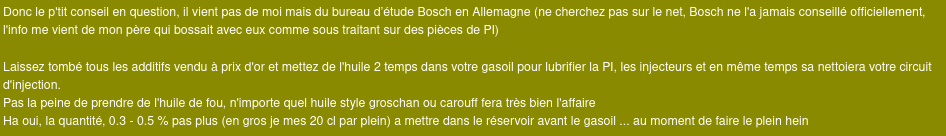

toujours en train de chercher des infos sur les pompes Bosch, les additifs et les carburants alternatifs, je suis tombé sur un post sur le forum des Pajero qui me semble intéressant à partager.
Ca n'est pas la première fois que j'entends parler de lubrifier le B7 car un peu trop "sec", et j'ai aussi vu des additifs spéciaux pour ça chez différents fabricants.
Donc voilà le truc:
Pour ma part comme je traite déja avec du booster cétane qui me parait un peu sec, je commence donc à rajouter 60mL d'huile 2 temps pour 20L de carburant. Je ne sais pas si je sentirai une différence :roll:
Mais comme j'ai un injecteur qui "sonne" différemment des 3 autres et que le moteur oscille beaucoup à froid au ralenti, peut être que ça le dégrippera si c'est son souci...

c'est quoi le gain espéré ?
on parle de quelle technologie ? basse pression ( 150b), ou haute pression (1300b) ?
si c'est en basse pression je ne vois pas l'interet..vu que les pompes font déjà plus de 400 000km sans ouverture...
voir même remède pire que le mal (s'il existe, j'en doute), c'est d'encrasser la pompe..

j'ai vu ce type de conseil pour les deux générations IIBP et IDHP, apparemment les additifs vendus comme tels sont ok pour tous les systèmes.
Pour ma part le "gain" c'est surtout la longévité et éviter les problèmes: je bidouille pas mal le carburant quand j'en ai l'occasion, et ça m'arrive de faire des mélanges avec différents trucs, dont du E85 ( à 5 ou 7% max) ou un peu de kérosène parce que c'est pas cher et/ou que je peux en récup gratos, et surtout quoiqu'il arrive même à 100%GO je traite au booster de cétane.
Alors ce booster ça revient à faire du Excellium à bas prix, mais cet additif est de toute façon trop sec et ma crainte c'est d'endommager la PI au fil de son usage, alors que côté conso et comportement moteur c'est vraiment mieux avec que sans.
D'ailleurs le fabricant de ce booster que j'utilise, Amsoil, a toute une gamme d'additifs qui sont conseillés d'utiliser quand on bidouille le taux de cétane, ils ont même un produit "tout en un" (mais moins intéressant car une bouteille entière est prévue pour traiter un seul plein, alors que la version solo concentrée traite à minima environ 700L de GO).
De plus c'est quand même avéré que depuis que le taux de souffre a diminué dans le GO, ça fonctionne moins bien sur le long terme.
C'est un peu ce que je retiens de l'évolution de l'auto ces 30 dernières années: moins ça pollue, plus ça tombe en rade :lol:
Alors je me dis qu'un ajout de 0.3 à 0.5% d'huile 2T n'est pas cher payé si ça réduit effectivement l'usure de la PI + j'espère secrètement que ça puisse faire un truc bien pour les injos dans la foulée.

bin.. je n'ai jamais traité le carburant, même quand je roulais au colza, et pourtant j'avais des diesels de plus de 300 000km... donc je ne vois pas ou est l'économie.
les seuls cas "d'usure de pompe" que je vois, c'est dû ou à arret prolongé (gazole qui pourri), ou à une mauvaise filtration.
