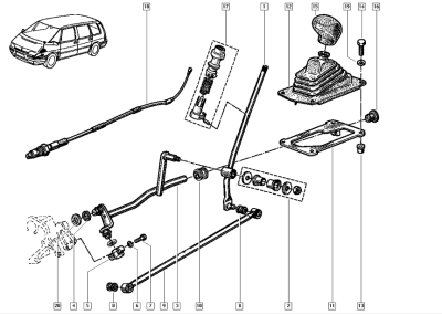

Voilà la tête de ce montage pour les boites NG: Le kit de réparation c'est la pièce 2, il y a deux références possibles:
7701464796
7701464136
Mais en général ce sont les rotules 8 qui lachent en premier, normalement c'est compris dans les kits que j'ai vu.
On en trouve un peu partout, entre 5 et 10€, et c'est assez facile à changer si on peut ramper sous la voiture
Par exemple: https://www.leader-pieces-auto.com/?/ca ... a-vitesses
