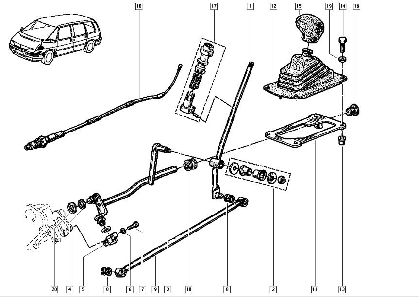

Il faut commencer par vérifier la tringlerie du levier de vitesse,
facilement visible sous la voiture.
Avec le temps, les rotules prennent du jeu,
le palier qui guide le mouvement arrière/avant du levier prend du jeu aussi.
Tout ces jeux cumulés peuvent empêcher les vitesses de passer , alors que la boîte n'a rien.
Bien sûr le niveau d'huile dans la boîte doit être bon.

oui c'est fréquent que les articulations entre les différentes barres de commande soient HS, le pire c'est quand la longue barre finit par tomber sous la voiture en roulant
Voilà la tête de ce montage pour les boites NG: Le kit de réparation c'est la pièce 2, il y a deux références possibles:
7701464796
7701464136
Mais en général ce sont les rotules 8 qui lachent en premier, normalement c'est compris dans les kits que j'ai vu.
On en trouve un peu partout, entre 5 et 10€, et c'est assez facile à changer si on peut ramper sous la voiture

Oui ça m'est arrivé en juillet dernier sur la francilienne à hauteur de Roissy. Le silentbloc en caoutchouc de la tringlerie du levier a cédé au bout de presque 30 ans de bons services....
Je suis rentré a Nancy en mettant du scotch autour de la tringlerie et cela a tenu !!
J'ai commandé le kit complet disponible sur O....o pour la modique somme de 26 euros...
J'ai remplacé le caoutchouc en le pressant a l'étau après graissage. Impec !!
