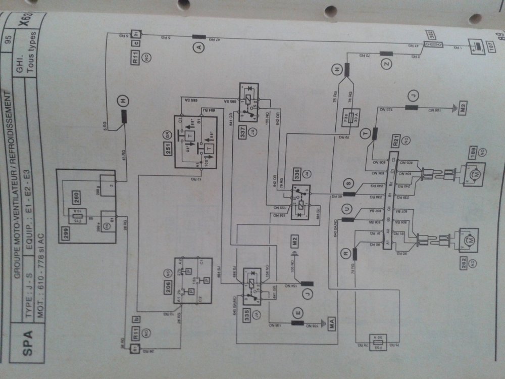

voilà le schéma pour le groupe motoventilateurs:

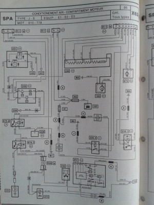

Pour la partie clim:
Sachant que:
251: thermocontact bi-fonction eau
206: thermocontact tri-fonction conditionnement air
474: relais fonctionnement compresseur
171: embrayage conditionnement air
274: éléctrovanne conditionnement air
244: capteur T° eau
257: boitier préchauffage
234: relais groupe motoventilateurs
164: dispositif soufflage air froid
475:moteur recyclage air
298: dispositif chauffage
edit: cela vient de la NT8093 donc pas sûr que ça soit la même chose sur millésime 96
