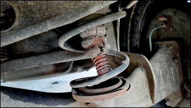

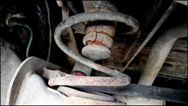

Saalut,
j'appelle cela "butée d'amortisseur" mais ce ne doit pas être le terme consacré...
peut-être "compensateurs de débattement", je ne sais pas...
mais une photo ou deux seront beaucoup plus explicites que quelques mots...
et donc vous pouvez constater l'état de ces deux pièces
quelqu'un saurait comment les remplacer? Un tuto ?

Si c'est comme sur mon ex Quadra , c'est juste vissé .
Lever le veh pour étirer le ressort et permettre à la clé de passer .
Pour ma part c'était , dégrippant et une grosse clé à griffes type plombier .
J'avais pas de ressort dans la butée .

L'embase métallique de la butée en plastique est juste vissée.
Sur la photo elles sont bien dégradées.
La butée plastique se trouve à l'identique sur le net et s'insère un peu en force sur l'embase métallique.
Ce sont les mêmes aussi sur les Golf 3 et sans doute d'autres véhicules.

J'ai cherché un peu partout (Autodoc+, oscaro, etc) mais n'ai rien trouvé pour ces butées, personne ne semble les connaître...
vous avez une idée de où je peux m'en procurer une paire ?
ou la référence ?
en fait illusion, d'optique, le ressort est celui de l'amorto et comme la butée et l'amorto sont alignés sur la photo,
le ressort semble sortir de la butée, mais en fait il est derrière, dans un autre plan...
ou la référence ?
dis-tu... je pense que tu fais allusion à la première photo dans laquelle il semble y avoir un ressort en bout de la butée...

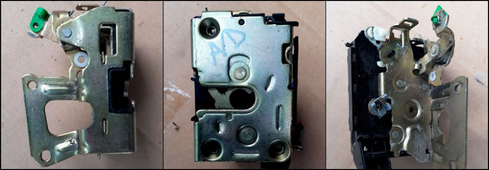

Si je suis à la recherche des butées d'amortisseur pour remplacer les miennes, je suis également à la recherche de la gâche de portière AVD...
si vous en disposez, merci de prendre contact... je place cela ici car je n'ai apparemment pas le droit d'accéder à la rubrique "Vente - Recherche pièces détachées"...

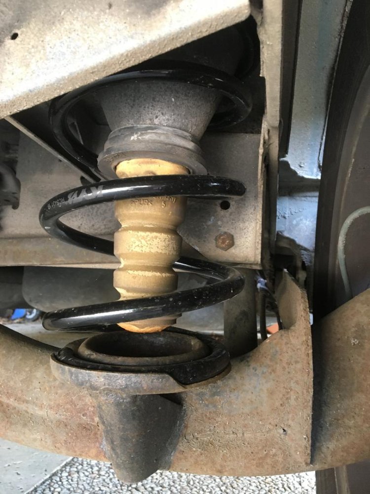

Elles sont baptisées " butée de tige d'amortisseur"
mais elles font parfaitement le job de butée de suspension AR

On pouvait monter celles de l'espace 3 en raccourcissant la longueur du filetage.
Mathieu
Mathieu

Et du coup comme la butée s'insère dans la coupelle par le bas, est-il possible de la monter en la bourrant au milieu du ressort sans déposer la coupelle?
encore des infos bien utiles!
Merci!

<< est-il possible de la monter en la bourrant au milieu du ressort sans déposer la coupelle? >>
Sans doute
Mais en détachant la base de l'amortisseur, on peut facilement enlever le ressort et avoir accès à la butée
et sa coupelle.
Sans doute
et sa coupelle.
